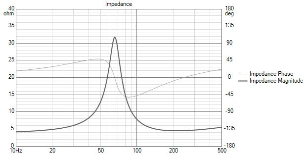

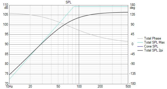

Lo stesso Woofer in Cassa Chiusa.
Volume: 11lt
F3: 95hz circa
QTC sotto i piedi (0.577) [sto cono non s'ha da mettere in sealed box]
Volume: 11lt
F3: 95hz circa

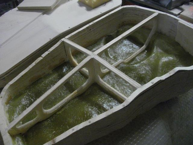

Re: La mia nuova sfida SQ
lo scopo del sistema bewith è quello di avere un kit "ikea" (come lo chiamo io)... che sia facilmente implementabile ovunque con un risultato riproducibile... sforzoFabio555 ha scritto: ↑30 dic 2020, 20:15 Si, scusa ma mi sono espresso male . Intendevo quello, ( mi pare bewith accordi sui 30-35?) e poi i wf vengono filtrati a 40 o anche 50 in auto piccole quindi tubo diametro piccolo ma che lavora in una zona filtrata quindi vel bassa dell’aria.
Ero curioso di sapere la tua opinione se questo concetto che con bewith funziona un po’ su tutte le auto possa essere applicato di base ad altri sistemi box+ woofer (filtrando il woofer adeguatamente ) oppure è meglio partire con la classica simulazione che non tiene conto dell auto e poi aggiustare il tiro misurando .
lodevolissimo. ciò detto a me non piace minimamente come suonano quei sistemi, ma questa è solo un opinione
Chiaro ! Grazie

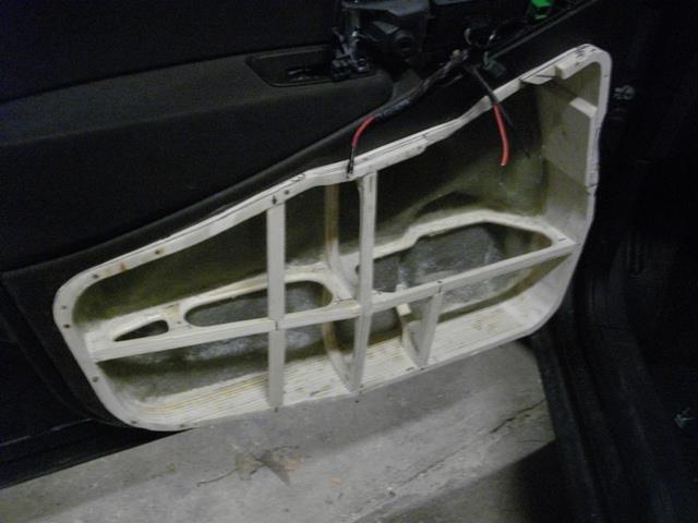

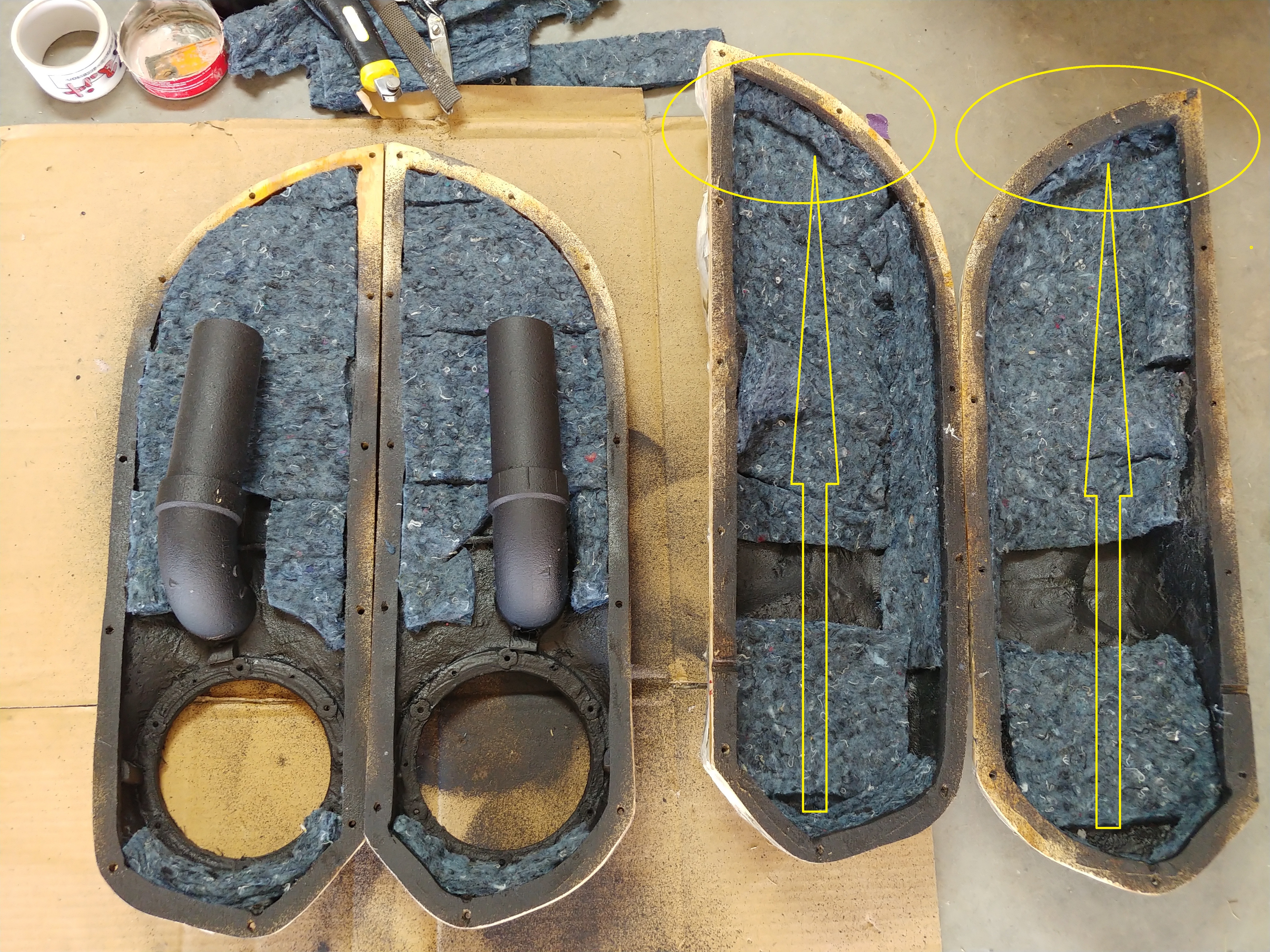

Finalmente ho trovato il cascame che cercavo.
Diamo una sistemata, soprattutto il medio credo proprio che necessitava.
L'unica nota negativa è che devo rifare tutte le misure da capo!!

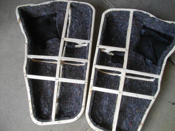

Molto bene! È obbligatorio coibentare i box dei mid Mà, determina l'intera resa sonora, e ti salva anche l'udito visto che un mid a mezzo metro dalle orecchie in un box di questo tipo senza coibentazione adeguata diventa un trapano
Ps: attento a non fare troppo spessore con il cascame a ridosso del cono, potrebbe far assumere al timbro un tono "nasale". Hai il dats Dayton per caso Mà?
Dovrebbe esserci abbastanza aria intorno, e sono anche abbastanza profondi (la foto schiaccia la prospettiva), ma si sa sono sempre prove, non ho un dats per verificare chiari miglioramenti ma anche con una rta qualcosina dovrebbe vedersi.
Allora perfetto Mà, non sottovalutare altra aggiunta di materiale tipo fibre poliestere per rallentare ulteriormente l'aria. Con la RTA qualcosa dovrebbe vedersi ma non aspettarti significativi cambiamenti, piccole variazioni ma che fanno GROSSE differenze, hai già ascoltato qualcosa?mark3004 ha scritto:Dovrebbe esserci abbastanza aria intorno, e sono anche abbastanza profondi (la foto schiaccia la prospettiva), ma si sa sono sempre prove, non ho un dats per verificare chiari miglioramenti ma anche con una rta qualcosina dovrebbe vedersi.
la zona critica è SEMPRE il lato lungo... più la distanza è lunga più la stazionaria è in bassa frequenza e più è difficile combatterla a livello energetico...
aggiungi casomai materiale dove ti ho indicato i cerchi
per valutare le stazionarie fai una risposta in frequenza in campo vicino al wf (2 o 3 cm dal cono) e dopo la compari con una rilevazione del modulo dell'impedenza estremamente ingrandita. puoi comparare anche quel modulo con uno del wf in aria libera.
se hai delle ondulazioni o dei picchettini strani sia nel modulo in free air che su quello in cassa sono semplicemente breakup del cono e puoi farci nulla.
se in free air non hai nulla e in cassa ti compaiono dei picchettini strani, quelle sono stazionarie del box e le vedi ripresentarsi sotto forma di buchi nella risposta in frequenza...
vanno risolte in maniera "meccanica" (camping, paratie, cambio materiale o quant'alto) perchè non si risolvono con l'EQ...

Grazie ricevuto!! (non so se dalla foto si capisce ma il cascame e' anche tutto intorno in quelle che sono le pareti "strette" sopra/sotto e di lato.)Nostromo ha scritto: ↑11 gen 2021, 9:23 la zona critica è SEMPRE il lato lungo... più la distanza è lunga più la stazionaria è in bassa frequenza e più è difficile combatterla a livello energetico...

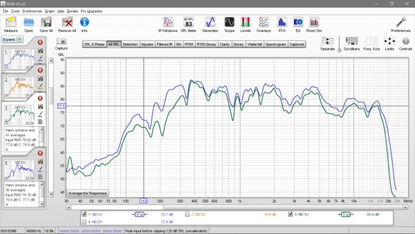

Purtroppo ora come ora ad orecchio vedo poco o nulla perche' ce' la prima taratura fatta senza cascame, quindi e' tutto da rifare da 0.

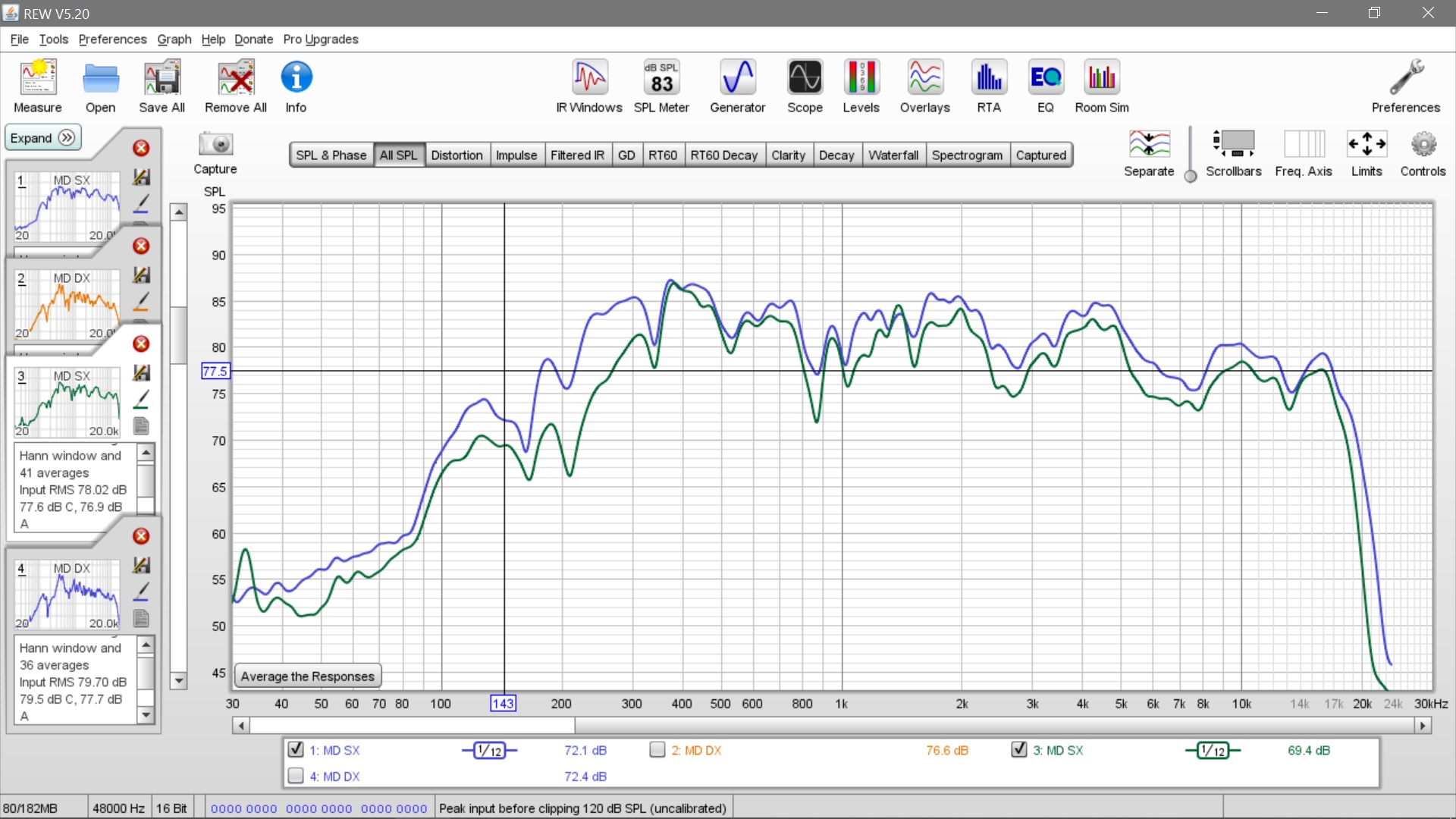

Per quel che vale comunque questa e' una RTA del medio SX, tutto flat senza filtri. La linea vedre e' la prima senza trattamento, beh qualcosina si vede! Tra l'altro anche l'efficienza sembra piu' alta eppure a memoria ho usato lo stesso livello sul director, mah.

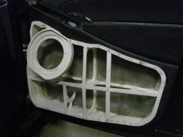

ssicuramente aiuta molto la parte di fondo del box inclinata... avere pareti non parallele è un toccasano...mark3004 ha scritto: ↑11 gen 2021, 16:35Grazie ricevuto!! (non so se dalla foto si capisce ma il cascame e' anche tutto intorno in quelle che sono le pareti "strette" sopra/sotto e di lato.)Nostromo ha scritto: ↑11 gen 2021, 9:23 la zona critica è SEMPRE il lato lungo... più la distanza è lunga più la stazionaria è in bassa frequenza e più è difficile combatterla a livello energetico...

Eh l'ho visto tutto il tuo thread, tu hai fatto un lavorone pari ai migliori sistemi home, il paragone e' ovviamente impietoso!!
Ma viste le mie limitate capacita' (ed attrezzatura) mi accontento, sto comunque raggiungendo un discreto risultato consapevole dei limiti, ed e' comunque tutta esperienza!
le mie porte sono un lavoro da circa 150 ore... e circa 6-700 euro di materiale. ma non ci scordiamo 2 cose:mark3004 ha scritto: ↑11 gen 2021, 17:07Eh l'ho visto tutto il tuo thread, tu hai fatto un lavorone pari ai migliori sistemi home, il paragone e' ovviamente impietoso!!
1) la porta della mia macchina permette di farlo
2) il mio progetto non prevede sub
non è che x forza si debbano cercare i 20 litri o 35hz in porta se il progetto prevede un sub...

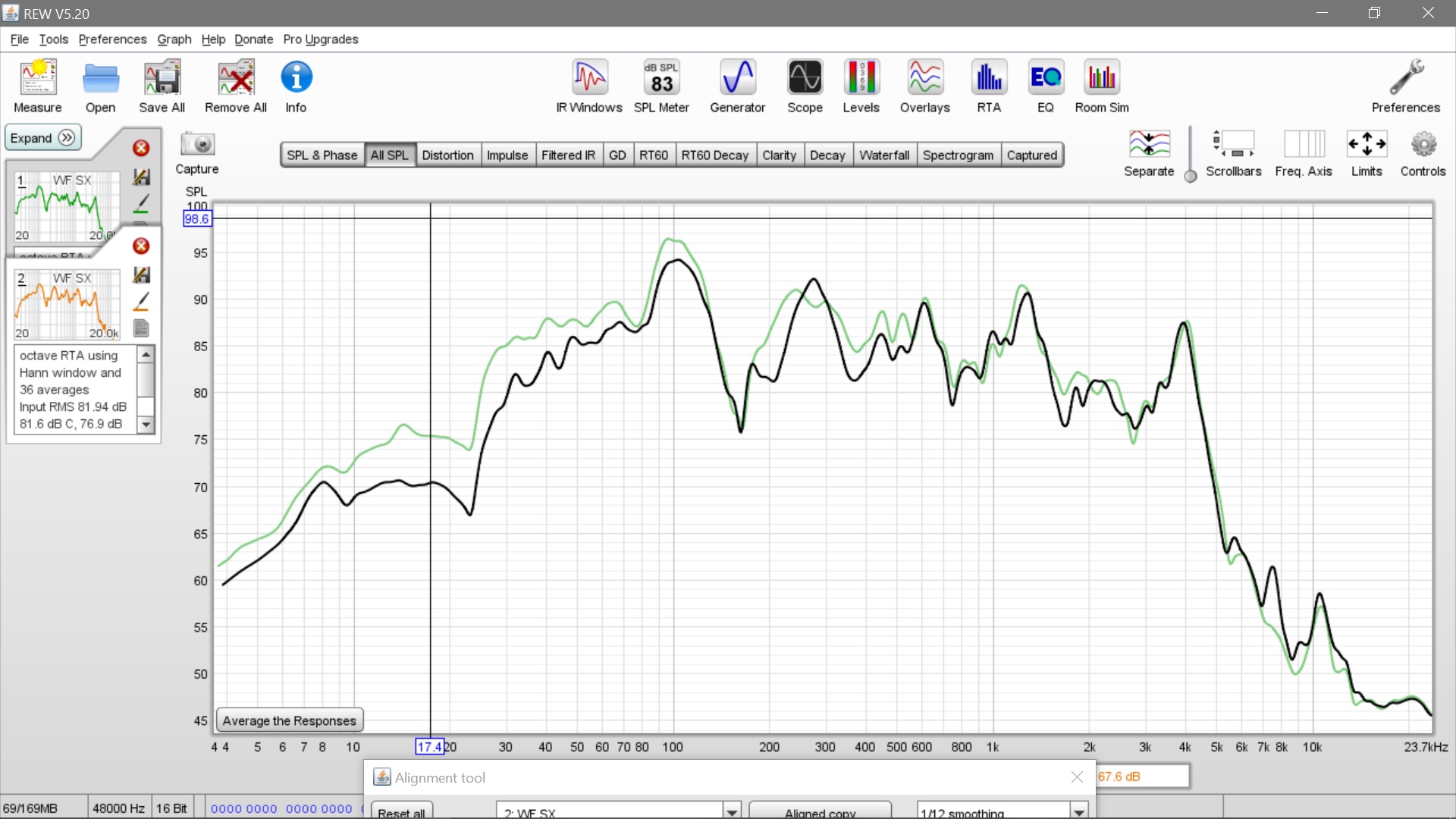

E poi alla fine credo che i benefici di un box (fatto con criterio) non si hanno solo sulla discesa ma su tutta la gamma di risposta necessaria, cambia proprio il sound!
In ogni caso il sub a me non da fastidio e non cerco in tutti i modi di toglierlo, sta bene dov'e' a dare una mano e rafforzare dove i wf proprio non ce la fanno.
Questo e' il wf sx, flat senza filtri, (posizione di guida), nero prima e verde dopo, tutto sommato nelle bassissime il guadagno c'e' stato (a 30hz circa 3db, non poco!) e potrebbe anche andarmi bene con il sub a supporto. Ci devo giocare un po' e vedo cosa riesco ad ottenere, in ogni caso vedendo anche come risponde il sub, direi che se mi servono le ultrabasse ci sono!!
