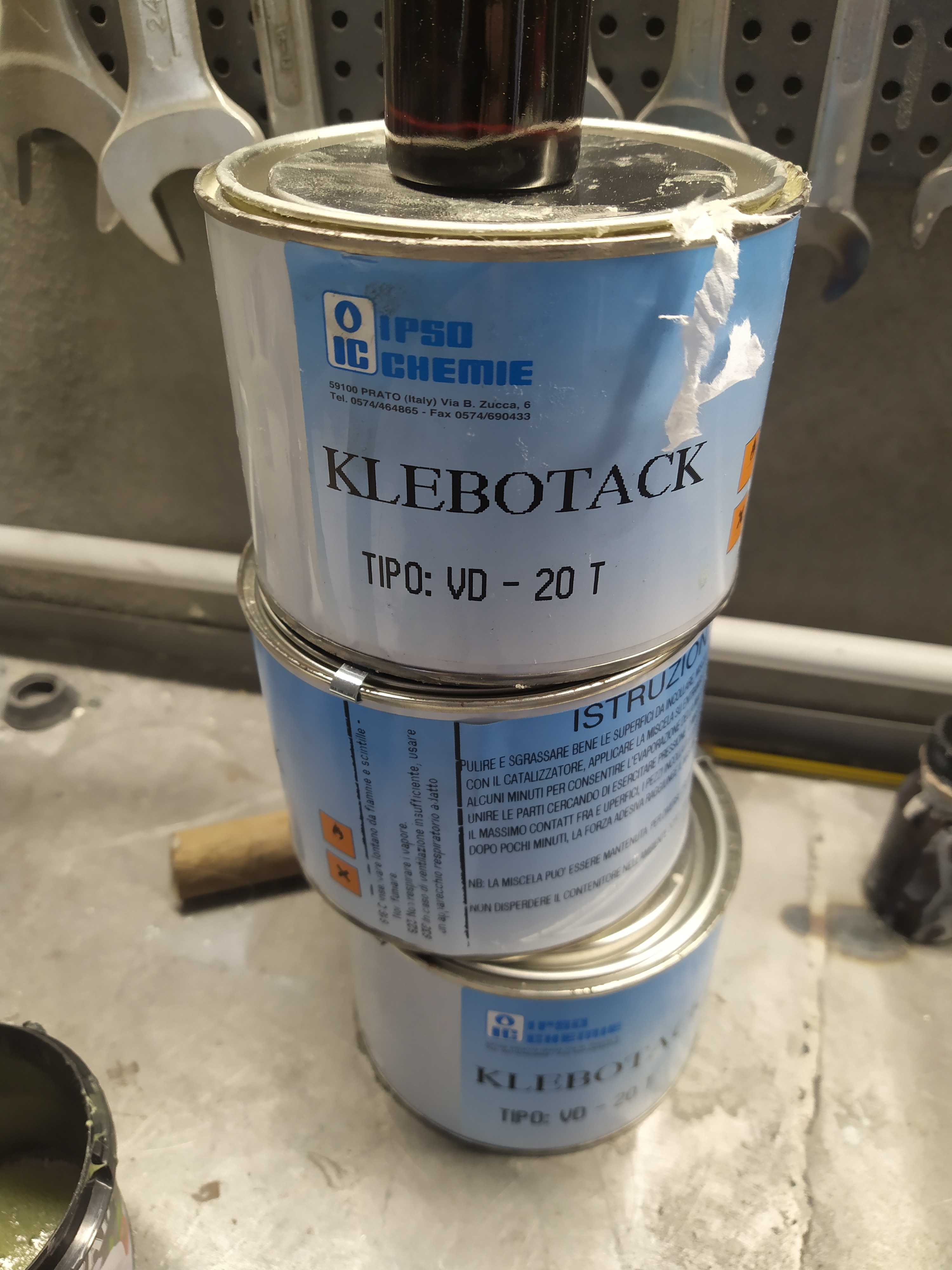

E comunque il bostik bastava farlo seccare bene bene .quello anche il Giorno dopo si riattiva con il calore.io ho avuto fretta l'altra volta e appena ho posato il foglio mi si è appiccicato.,ma questa colla che vi presento è un'altra cosa . bicomponente e riattivabile con il calore entro diverse ore.dopo 24 ore non si riattiva più e per staccarla ci vuole il verricello.ve la presento

È prodotta a Prato .dove lavoro io ne facciamo un largo consumo.praticamente l'avevo sotto il muso e sono andato a comprare la colla spray

Eccola

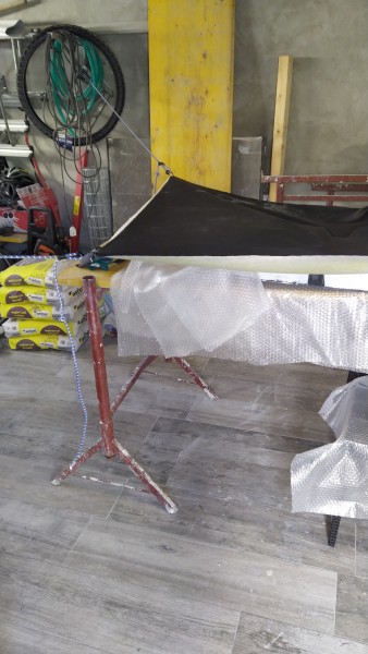

Allora piccolo aggiornamento.la colla bicomponente non è idonea perché non è a contatto quindi va tenuta pressata ,e nei punti negativi ritorna su.ho usato il bostik con un piccolo escamotage.il foglio va passato con due mani di bostik a spatola liscia.fatto seccare lo posiziono sul pannello senza colla e quindi non si appiccica.quando ho trovato la posizione esatta lo alzo piegandolo a metà e metto un po' di colla a pennello nel punto negativo più accentuato.aspetto un po' e incollo .una volta fissato in quel punto lego i quattro angoli con gli elastici e li fisso in modo da tenerlo alto.a questo punto è un giochetto.faccio del segni con un pennarello sul pannello delimitando delle piccole aree dove metto la colla a pennello rispettando i segni per evitare di sovrapporre la colla e quindi creare spessore che poi si vedrà sopra il rivestimento.assolutamente no spatola dentata.anzi bagnando leggermente il pennello prima nel diluente nitro si ottiene un film sottile e preciso.aspetto 10 minuti e comincio ad andare giù con il foglio che è già in trazione .ho scaldato pochissimo.il lavoro e perfetto.domani metto le foto

La stima dei danni parla di 2 bombolette di colla spray più due barattoli di bostik e 4 pezzi di finta pelle nel cassonetto.e resina e stucco in abbondanza.ma almeno il bagaglio cresce

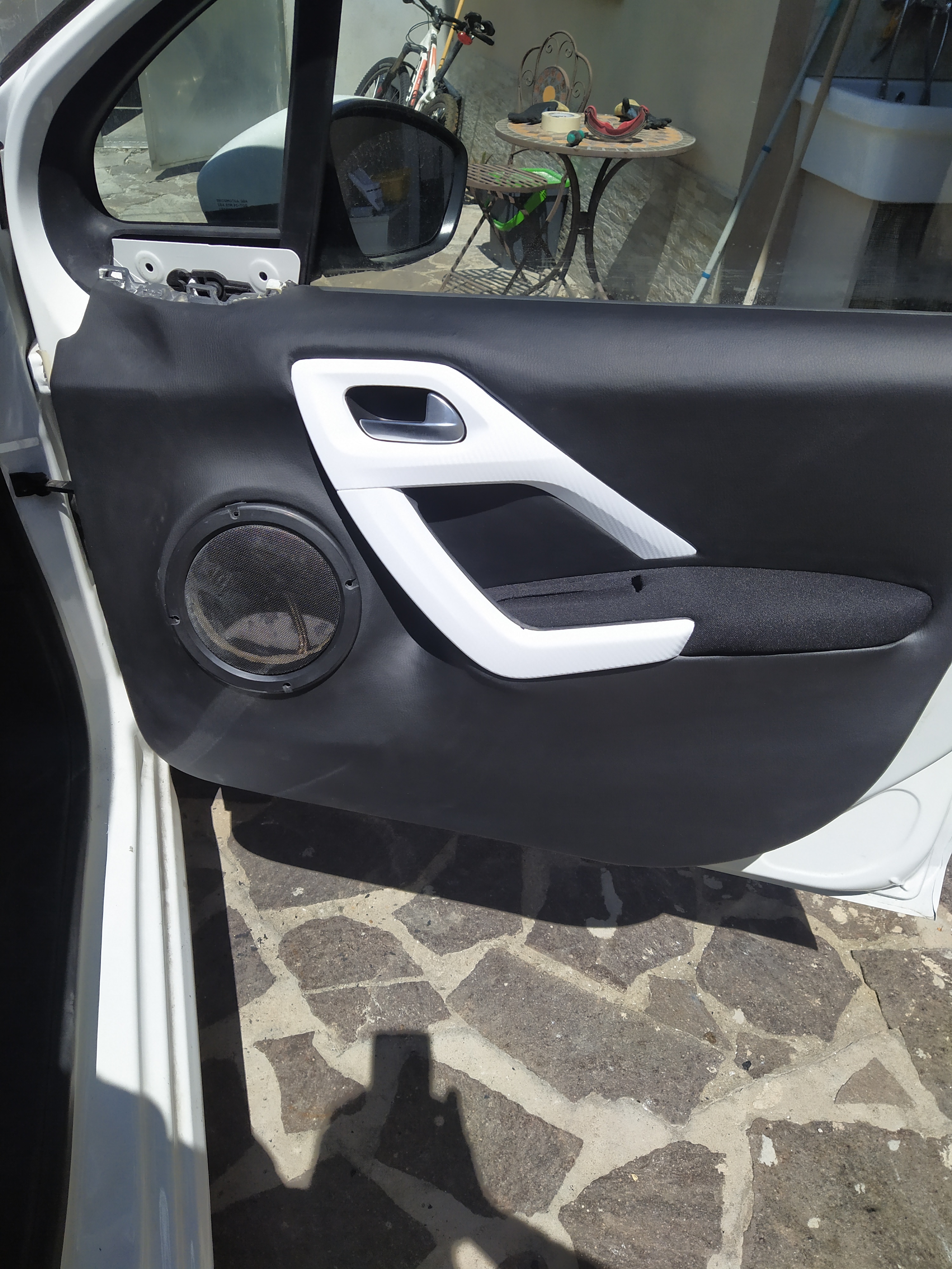

Ora è definitivo

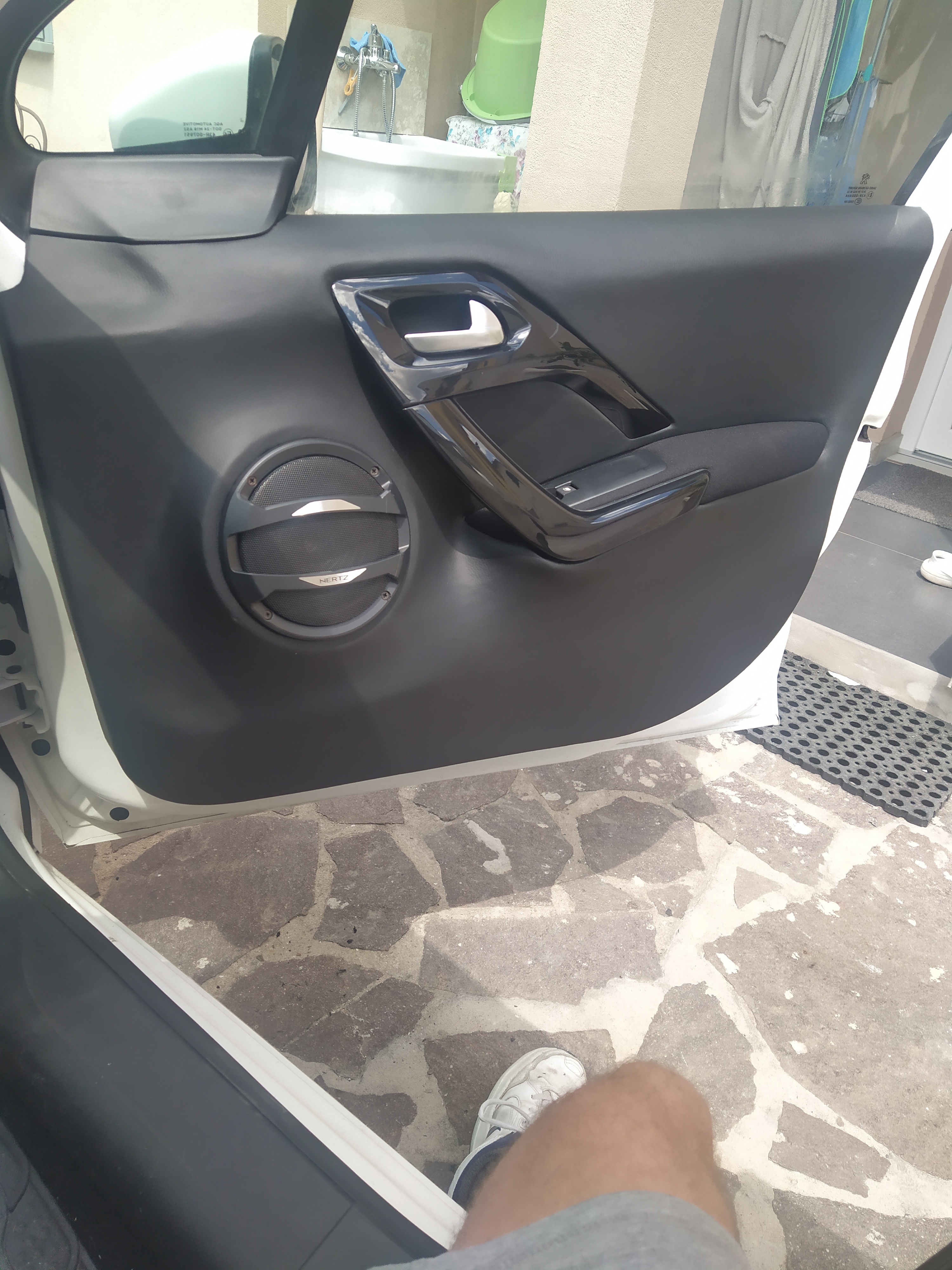

Così va meglio vai . ragazzi è inutile negare l'evidenza ho fatto un bel lavoro.il punch non sembra avere fatto grossi salti di qualità con la cassa chiusa.sempre dicendo a orecchio.

Esteticamente hai fatto un bel lavoro, ma dopo tutto sto tempo speso a fare prove (di carattere estetico) due misure a quel woofer (elettriche) per capire:
1) Se il volume in cui è installato è compatibile con i suoi parametri.
2) Se hai avuto miglioramenti in termini di FS o per mancanza di volume adesso il woofer risuona come.un medio.
Che sia il caso di farle?
Capisco il desiderio di fare un lavoro che sia "anche" esteticamente piacevole, ma se a forza di compromessi ti trovi in una situazione peggiore di quella iniziale è un problema...
Alla fine lo.scopo.dovrebbe rimanere quello di ascoltare meglio...

Ora non posso fare misure perché c'è un macello .io ora a dire il vero dovrei fare tutt'altri lavori a casa.ho un angolino per finire questo lavoro che dura ormai settimane.le misure questo inverno quando potrò entrare in garage con la macchina.mi sembra di aver letto in questo forum che l'ml 1600 suona bene anche in 8 litri .io ne ho pochi di più e posso sempre aggiungere del fonoassorbente.come ti avevo detto ironicamente se mi darà problemi basta aprire la parte posteriore che entra già nello sportello ,e a quel punto la cassa potrebbe servire per qualche altro futuro altoparlante .

Veramente bella.
Qualche imperfezione si intravede ma nel complesso è bella bella!!
