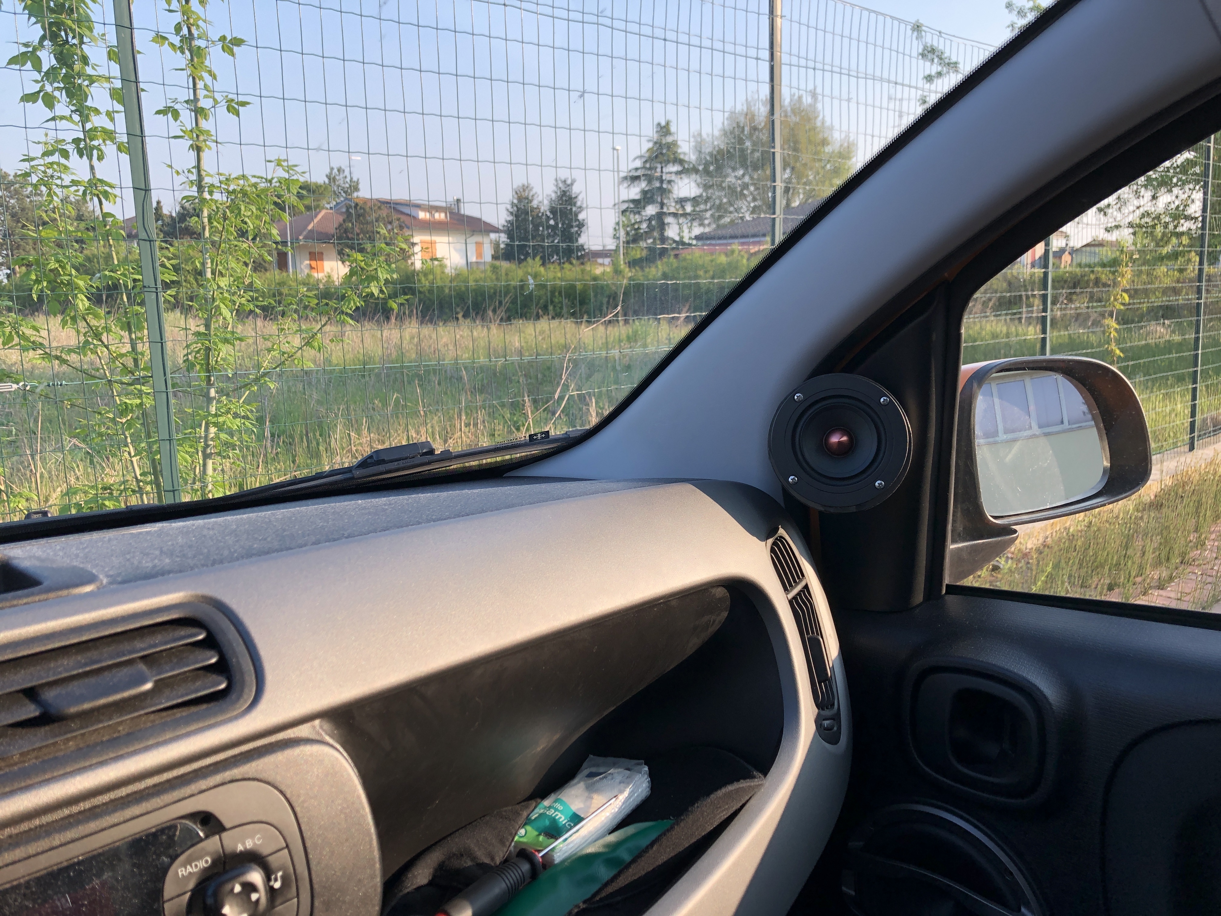

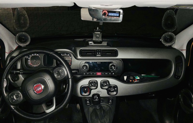

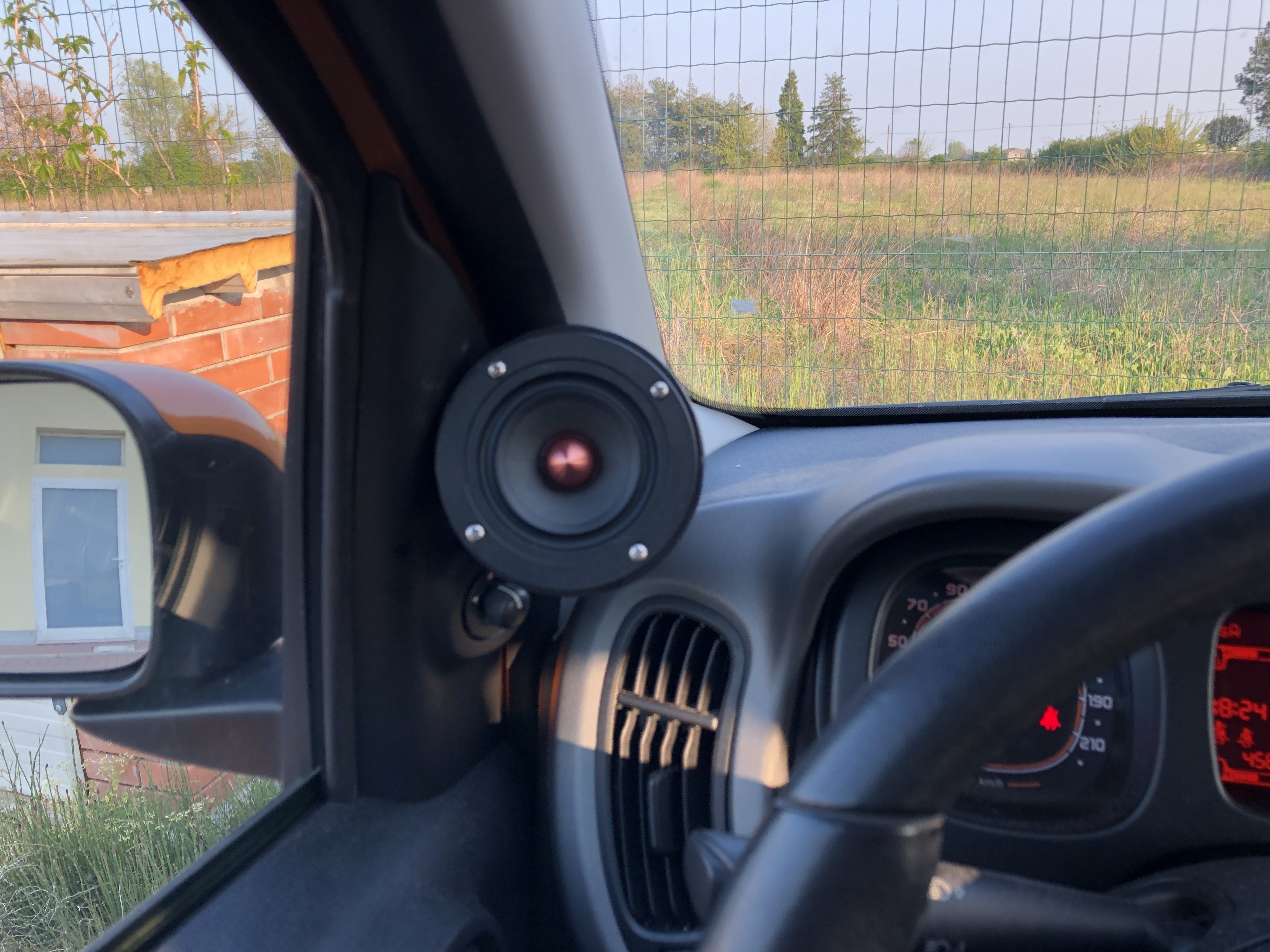

Altoparlanti orientati verso un punto in alto, al centro del tetto.
E posizionati più lontani possibile dal punto di ascolto.
Al momento, abbozza di taratura, ad orecchio: nuovi ritardi e solo esaltazione un po' degli acuti solra i 4/5 KHz.
Orientati verso lo specchio, erano troppo fuori asse. Essendo 3,5 pollici, non hanno la dispersione di un tweeter da 1 police.. Erano "incompensabili"..
Adesso ci smanetto un po' e poi decido.. Di primo achito, vanno decisamente meglio. Ma è sempre così.. Ci sono chiaramente difetti lo stesso. Vediamo se sono più semplici da mascherare.

Nel triangolo, sul sinistro a certe frequenze c'è un buco causato da una riflessione. E il destro produce un contro fase ad altra frequenza.
Il risultato è lo spostamento di voci e strumenti.

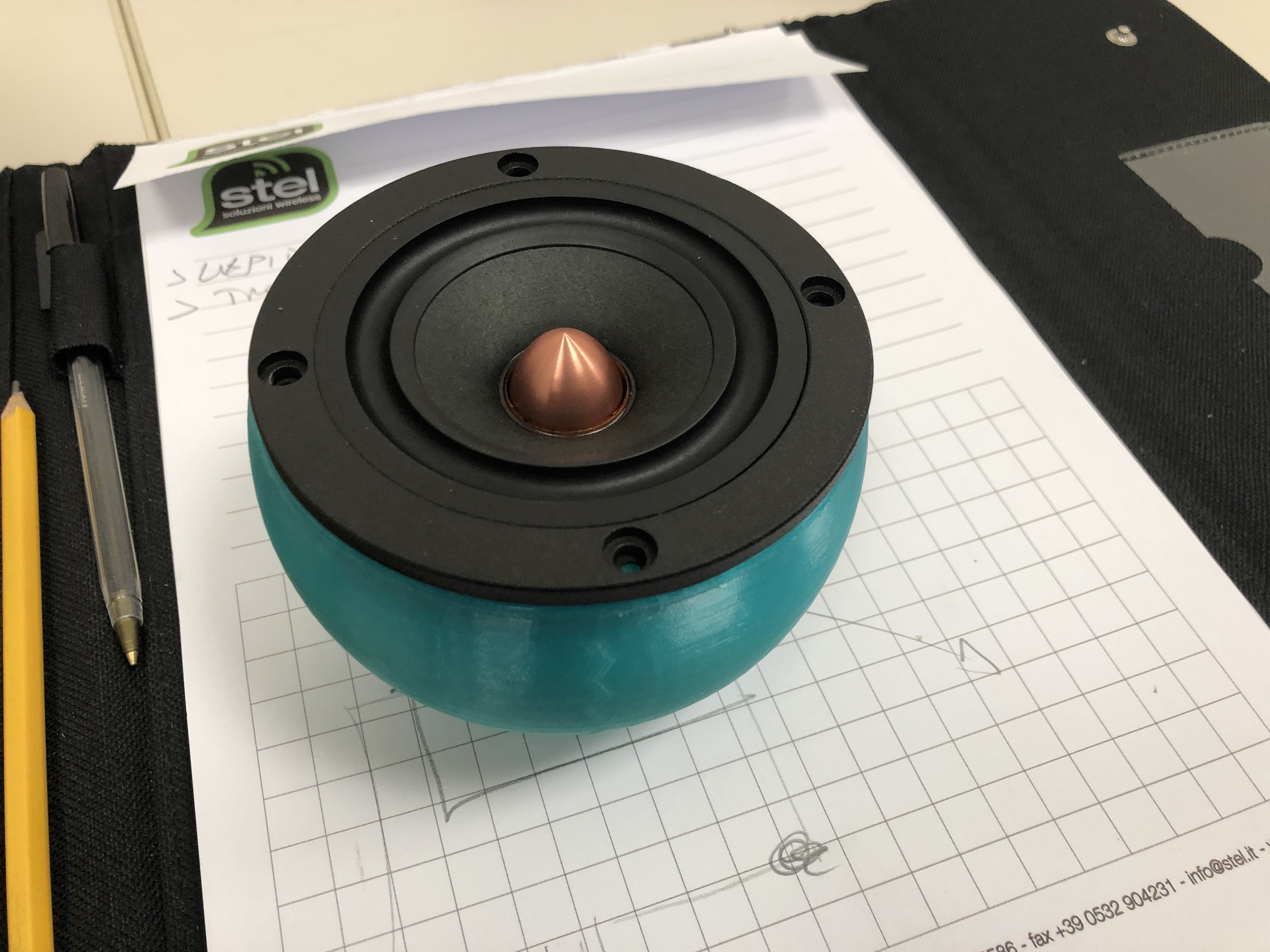

Bo fatto un paio si tarature di prova ed ho migliorato questo aspetto. Con la posizione, cambiano le sensazioni.

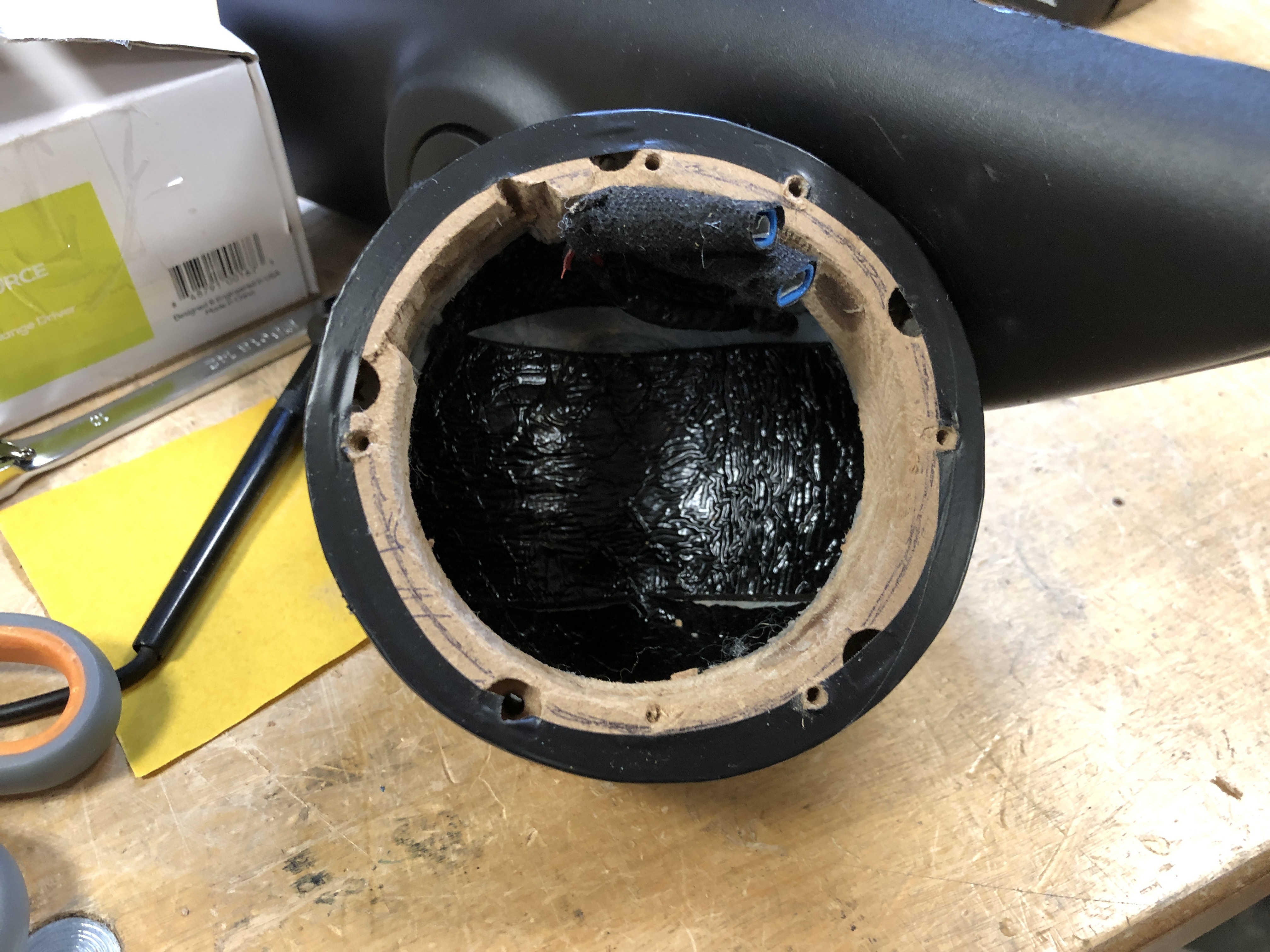

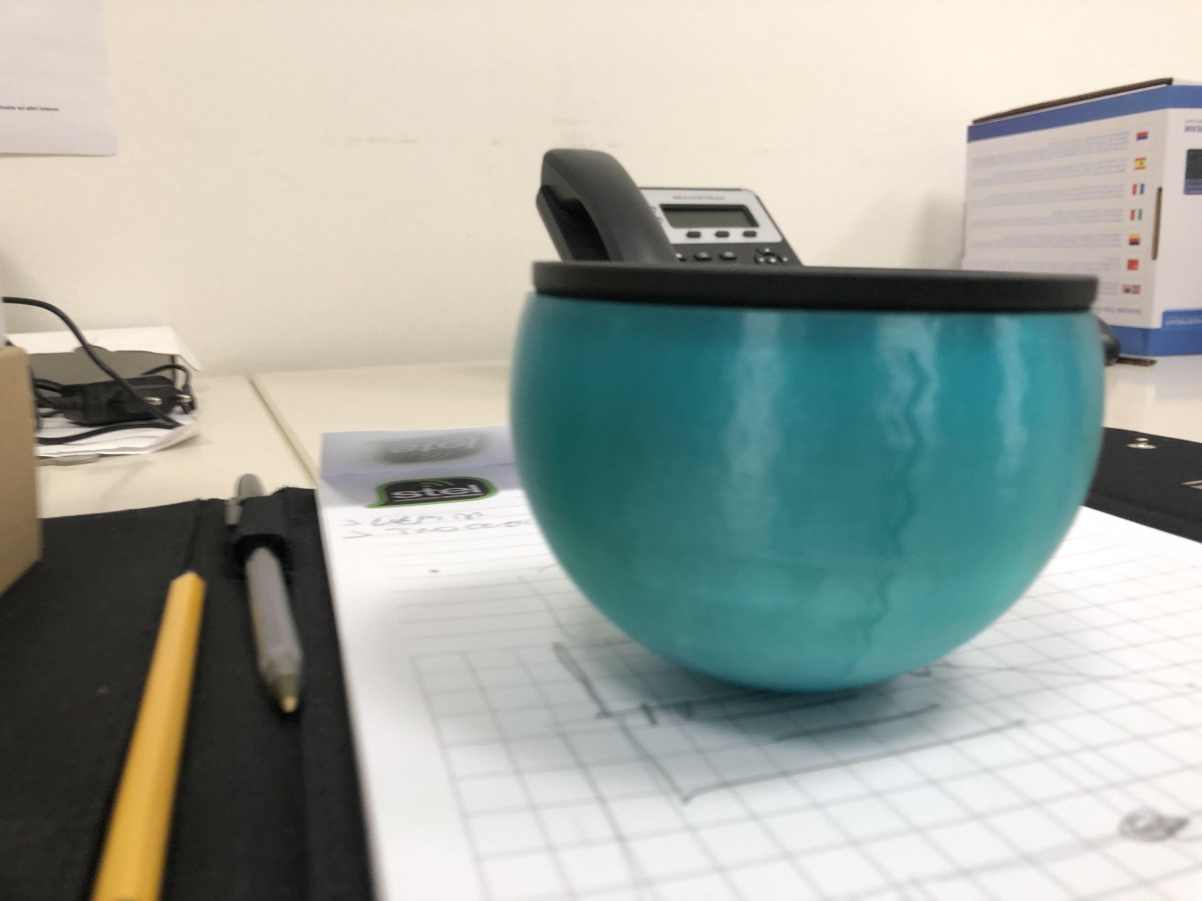

Ho deciso che forerò i montanti ed incasserò parzialmente le sfere. Così da avere una posizione di compromesso, non a ridosso del vetro e qualche cm più larga, senza arrivare ai triangoli, che sono troppo vicini. Dovrei provare anche altri orientamenti.
Con questa posizione, la scena si stringe ma si stabilizza parecchio. Purtroppo, rimangono delle frequenze a cui l'altoparlante spara. Sembra "risuonare". Se non fosse che lo faceva anche con i tweeters, direi che è una risonanza del sistema coppa/altoparlante. Ma, appunto, lo faceva anche con il tw. Quindi non è.
La stabilità della parte fino a 750/800 Hz, con i fullrange, è ottimale. Ed anche le voci maschili, stanno "abbastanza" ferme. Tranne quando vanno ad eccitare quella frequenza, che proverò ad identificare con una spazzolata e l'analizzatore del telefono. Il fenomeno è ecclatante. Non può non comparire..

Ma mi sembra che, al di la delle frequenze fetenti, che mi sembra di aver trovato (e non dipendono in effetti dall'altoparlante, ma dalla posizione) il finale lavori male.. Su 4 ohm eroga più potenza. Ma gli RS100 sono 79 db misurati a 2,83V! Quindi devo tenere i livelli a manetta ed attenuare i woofers.

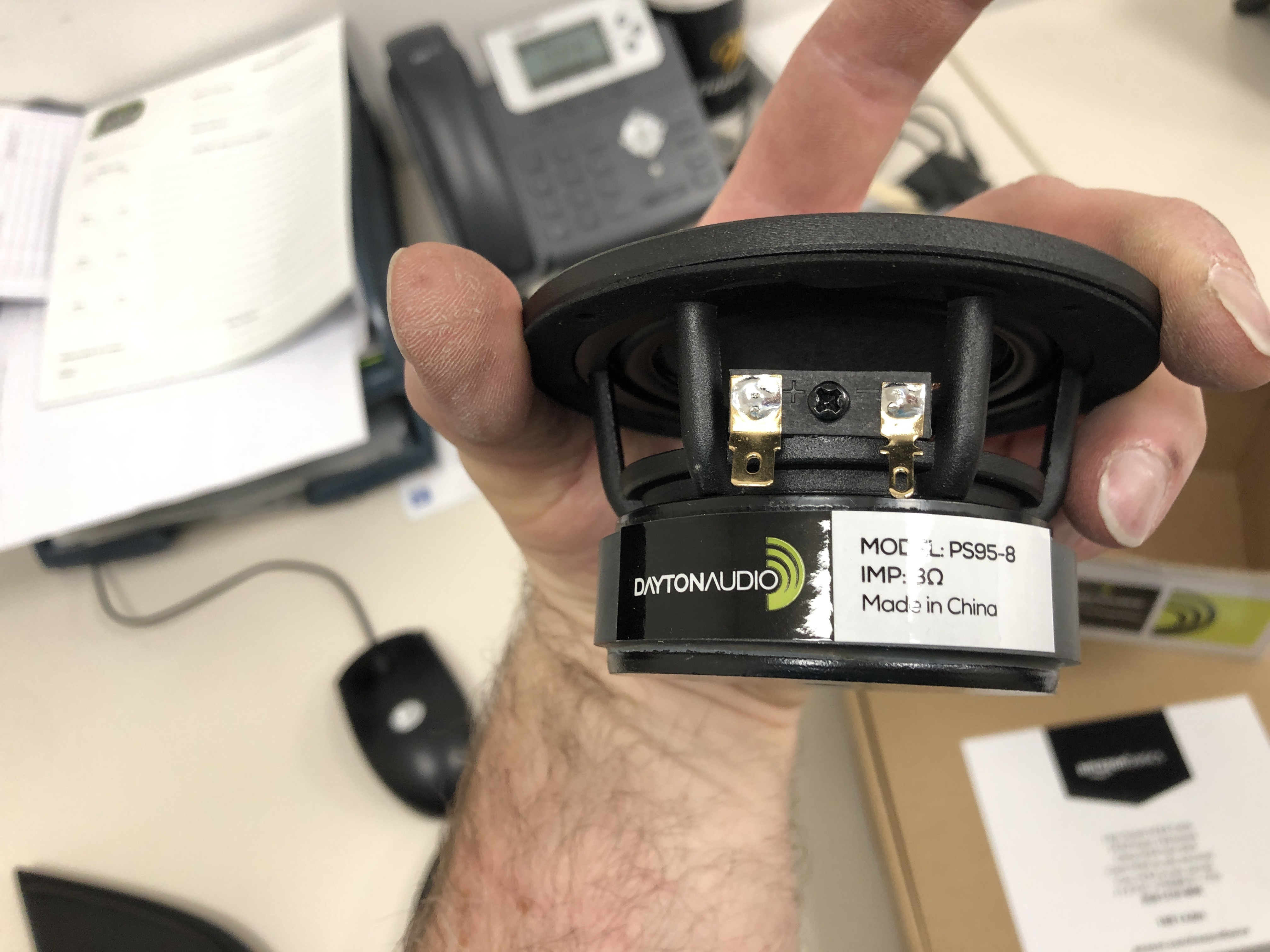

E questi PS95, pur essendo da 8 ohm, fanno 83 db con 2,83 V. Come i Tang Band che mi aveva prestato RS250V, che erano 8 ohm anche loro, ma suonavano più forte, anche se meno bene.
È inutile.. Sono drogato di prove come Mark!
I nuovi PS95, hanno una esaltazione in asse sugli acuti che potrebbe farmi comodo, dato che per migliorare la scena, non posso spararmeli addosso.
Sono più piccoli di membrana e di bobina mobile. Quindi dovrò tagliarli più alti.

Sto di nuovo provando gli RS100 a triangolino.. Credo di non aver capito alcune cose..
E d'altronde, niente di più facile che io non capisca..
C'erano cose che non tornavano. Testa dura come sono, ho ri montato tutto a triangolo, orientando più o meno verso di me, e, facendo prove con altri brani, trovato la frequenza che rende localizzabile il canale sinistro e l'ho attenuata con l'equalizzatore.
Drastico spostamentondei ritardi a woofers spenti, data la posizione completamente diversa, poche prove e ho "chiuso la sessione". Ora sto ascoltando, e pure poco, perchè purtroppo sono sempre col furgone e torno pure a casa tardi..
Non ho fatto foto, perchè ero di fretta.. Le farò prima di intervenire, come riferimento.
I pochinascolti che ho potuto fare, mi suggerisco di provare ad orientare un po' più fuori asse il canale destro. E sistemare i ritardi, e l'incrocio con i woofers.. Scena vuota al centro con alcuni brani e molto buona con altri.. Insomma: pare che si accentuino certe "scelte di regia", forse..
Tutto questo nasce da varie osservazioni.. Mi ero insospettito, perchè spostandomi in avanti, la scena migliorava..
Meno "netta" ma più omogenea e larga. Allora, perchè non avvicinare gli altoparlanti?
E poi mi sono accorto che in alcuni brani che presentavano difetti, i difetti in realtà si sentono anche ascoltando con le cassettine del PC, che sono una schifezza, ma sono centrate.. E con l'home theatre.. Altoparlanti "Ciario Piccolo" e ampli AV Onkio. Nulla di che, ma il tutto certamente meglio posizionato che in auto.
In auto, forse per la posizione, vengono molto accentuati questi difetti. Quindi, è necessario che, per sentire in modo godibile certe incisioni, renda la scena più "vaga".
Parlo degli strumenti a fiato e delle voci che si spostano.
Una "illuminazione" mi è venuta osservando un video preso in sala di incisione, durante una sessione. Dove il sassofonista, mentre suonava, si spostava davanti ad una coppia di microfoni stereo..
L'altra, ascoltando al PC l'ultimo CD di Giorgia, appena dopo averlo rippato. In alcuni brani, la voce va un po' a destra e sinistra.. In altri, è sovra incisa e fa il coro con la seconda voce che arriva dai lati, mentre la voce principale è al centro.
Insomma: i difetti ci sono, ma sono misti. Ci sono le riflessioni fetenti, ma anche una "sovra esposizione" di alcuni effetti, buoni magari per le cuffie o per rendere "viva" una registrazione, inseriti nelle incisioni, che a causa del sistema impreciso e distorto, vengono posti in evidenza e diventano distorsioni prospettiche che si sommano a quelle che sono già effettivamente presenti.
Quindi: ora ascolto un po'. E provo ad orientare diversamente il canale destro.
Poi provo i nuovi arrivati e logicamente azzero orientamenti ed equalizzatore, e vediamo se i difetti sono alle stesse frequenze e come si comportano in generale..

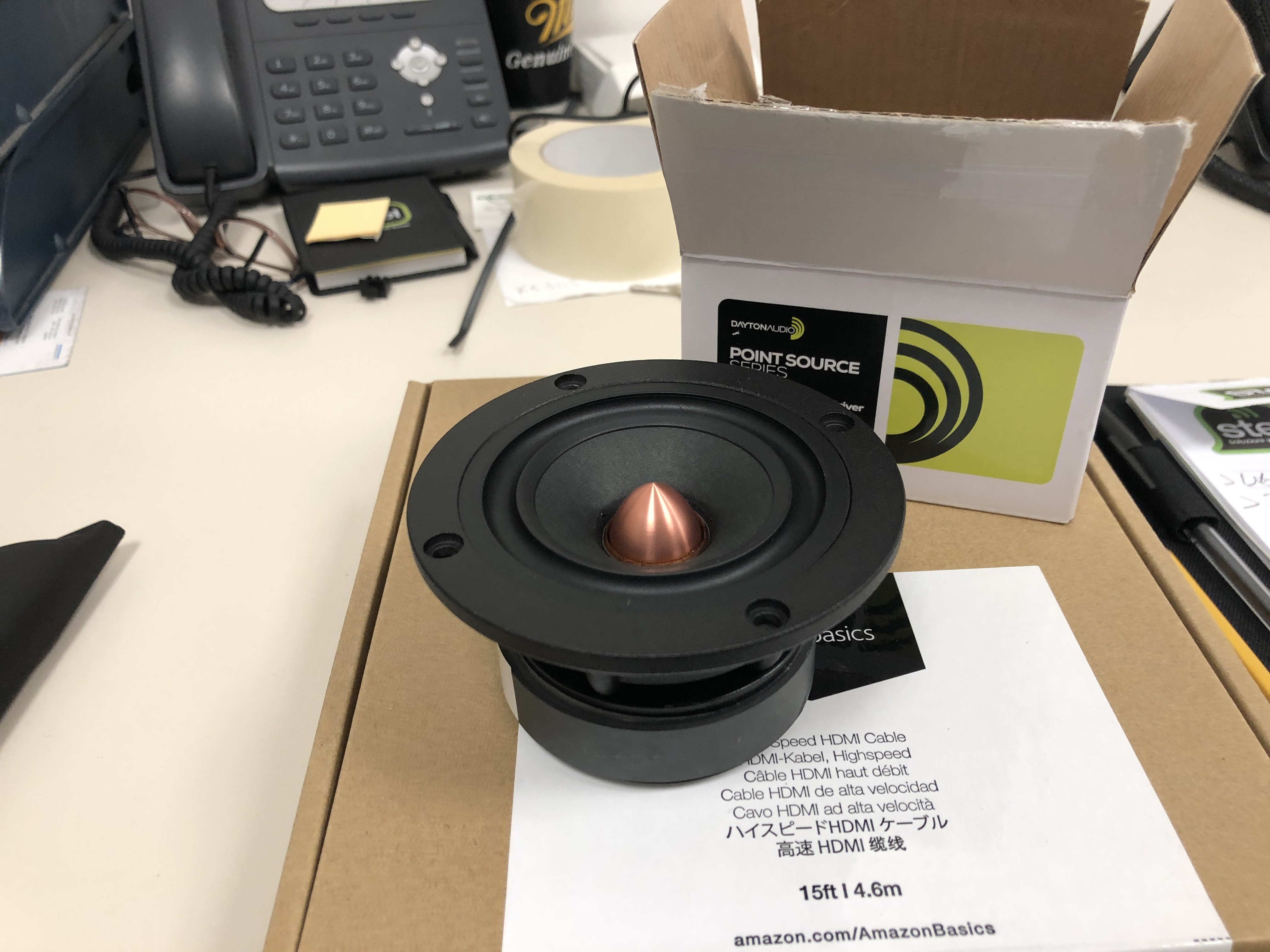

Questa sera, dato che sono riuscito a non fare tardi, mi sono preso il tempo di montare finalmente i PS95..Con qualche miglioria alle cups di test, e sparati in faccia.
Li ho ascoltati "buttati su", senza cambiare nulla nella taratura, per una mezzora, rincasando.
