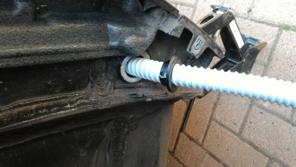

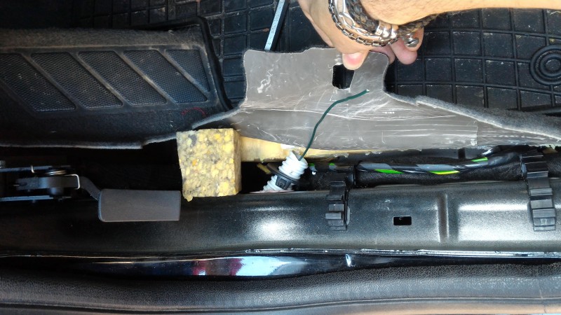

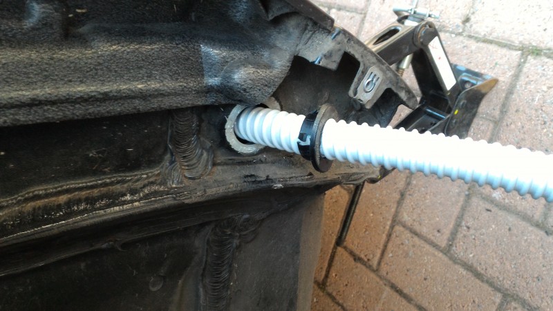

l' unico modo che ho trovato per far passare il cavo di alimentazione ( un SARFLEX da 50 mm2 cosi non ci penso piu' e per qualsiasi upgrade sara' sufficiente!) e' sfruttare questa apertura dal vano motore al passaruota
rimuovando la copertura di plastica ho trovato questo tappo che chiudeva il longherone sotto la porta che corre sotto l' intera fiancata!
forato il tappo e...
ho trovato un altro tappo all' interno dell' abitaloco sotto il battitacco, vicino al poggiapiedi a lato della frizione e...
voila'!
cavo passato e tappo sigillato con abbondante silicone!
naturalmente ho inguainato il cavo con calza antitaglio e qui si vede un ulteriore guaina da impianti elettrici!
voila'!

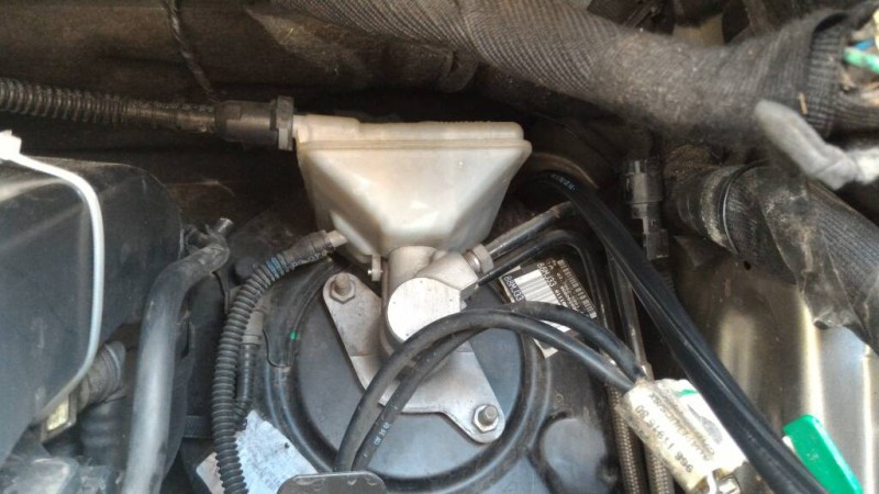

Re: Impianto peugeot 3008

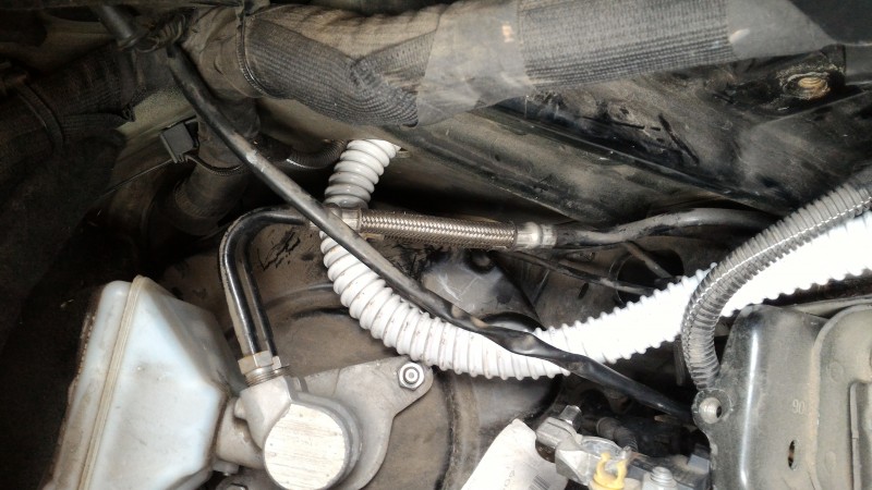

Io il cavo l'ho fatto passare vicino ai cavi che entrano di servizio, ho bucato la plastica e sono passato col 25, vano motore ho messo corrugato mentre interno abitacolo calza.
Ah... quindi hai forato il passacavi grosso dove entra in abitacolo il cablaggio principale proveniente dalla scatola fusibili e centralina?
Ottimo!
Io un 50mm2 non sarebbe mai passato!
Comunque l' importante è raggiungere lo scopo!
Ottimo!
Si ho forato proprio quello, mi sono tenuto un paio di centimetri distanti dai cavi così giusto per sicurezza

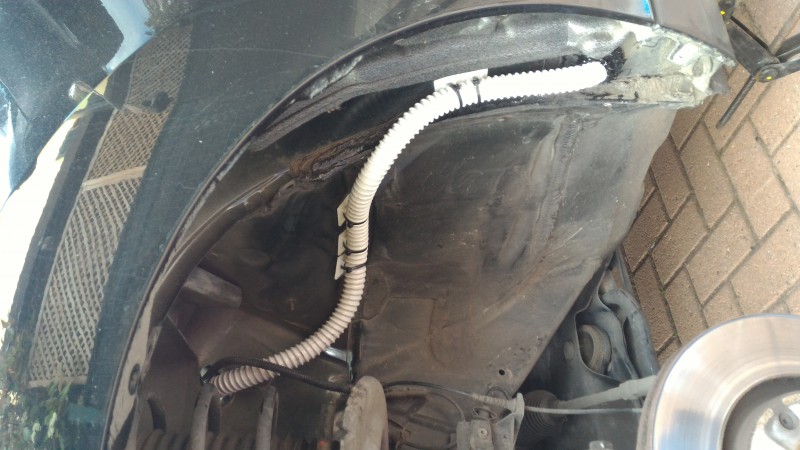

Io ho avuto paura a forare quel gommone li visto l' importanza dei cavi che ci passano li vicino!
Oggi sto sistemando il cavo in abitacolo e ho smontato i sedili anteriore e posteriore e.... forse devo smontare anche il fianchetti nel baule per fare un bel lavoro!
Wow!!!
Sudore!!! Tanto sudore!!!

Oggi ho passato il cavo dentro lo sportello sinistro, devo dire che il cavo passa ma quante bestemmie ( scusate [SMILING FACE WITH OPEN MOUTH AND SMILING EYES]) ci vogliono per farlo entrare, ma alla fine ci sono riuscito, per adesso ho lasciato il supporto originale in attesa di avere un po' più di tempo e farmi i supporti in legno. Diciamo che per adesso sto andando veloce sull'installazione poi dedicherò tempo ai dettagli. Adesso smonto e vedo pure come è fatta la macchina.

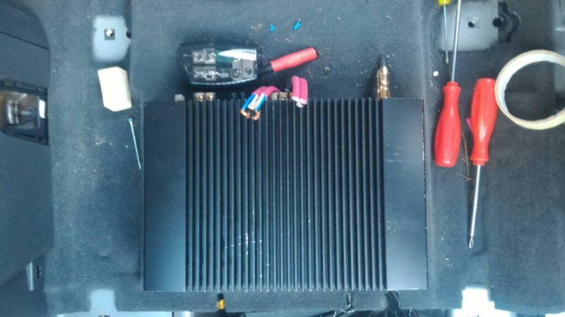

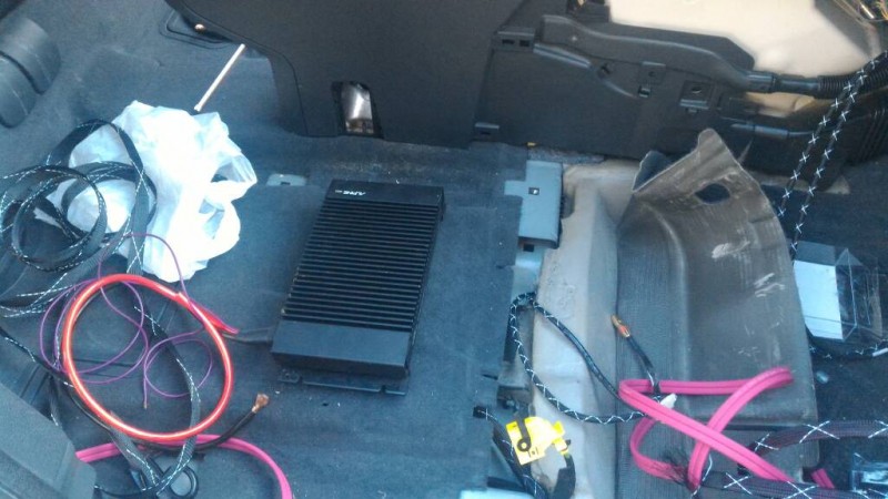

Situazione attuale:
Alpine 3539 fissato e cavi pronti per essere inseriti.
Alpine 3523 da fissare e passaggio cavo alimentazione.
I cavi diffusori sono gia quasi tutti passati, manca da installare wf destro e i 2 tw.
bello!
come hai fissato gli ampli sotto i sedili?
alla moquette o hai fatto delle staffe da sotto il telaio?
ma hai montato un ampli per sedile?
bravo! mi piace!!!!!!!
cavi?
io sabato ho smontato i 2 sedili lato sx per sistemare a dovere il cavo batteria piu' i cavi di potenza ap!
ora sono fermo perche' devo comprare il cavo segnale (prendero' il tasker c128) e la calza antitaglio, ma quest' ultima costa un botto! piu' del cavo segnale!!!
tu o voi altri amici del forum dove la comprate? qualche dritta sito o negozio?
secondo la vostra esperienza che diametro deve essere la calza per far passare 3 coppie di cavo segnale?

Ciao, gli ampli li ho fissati al pavimento, la mia macchina non ha solo la moquette ma un pianale di materiale duro tipo compensato.
Si ho montato un ampli per ogni sedile, per essere precisi 3539 lato guida e 3523 passeggero.
Io ho preso tutto da Internet tra la baia e altri siti, considera che il cavo tasker è all'incirca 6mm.
Aggiornamento: montati e cablati gli amplificatori, montati i 2 wf in portiera, domani mi rimane montare i 2 tw e collegare tutto alla batteria, e speriamo non salti nulla in aria [FACE WITH TEARS OF JOY][FACE WITH TEARS OF JOY][FACE WITH TEARS OF JOY][FACE WITH TEARS OF JOY]
