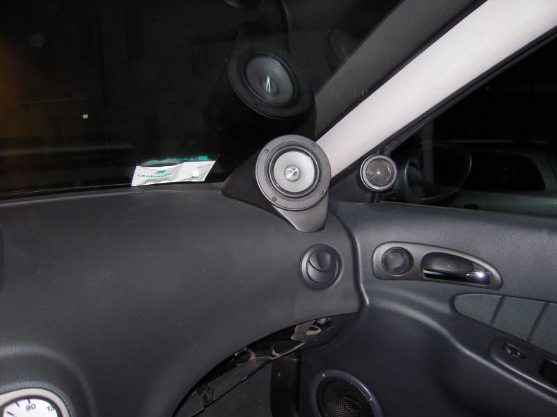

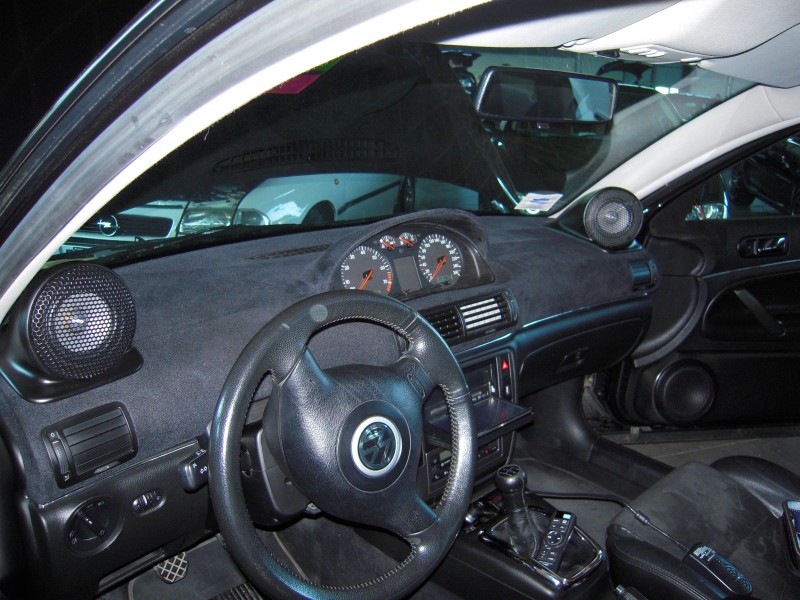

io l'ho avuto parecchio tempo fa sulla mia 156, ti ripeto non andava male , ma secondo me la zona sotto i 100 hz era parecchio vuota....di contro aveva una grande trasparenza , velocita' e coerenza timbrica, sicuramente con i generi che ascolti tu vanno molto bene....
ti ho aggiunto un paio di immagini della mia alfa con i tb e della passat di un caro amico con lo stesso altoparlante
io li incrociavo direttamente poco sotto i 100 hz con il sub anteriore , sulla passat erano incrociati sui 250 hz con i woofer in porta in cassa chiusa , auto senza sub
