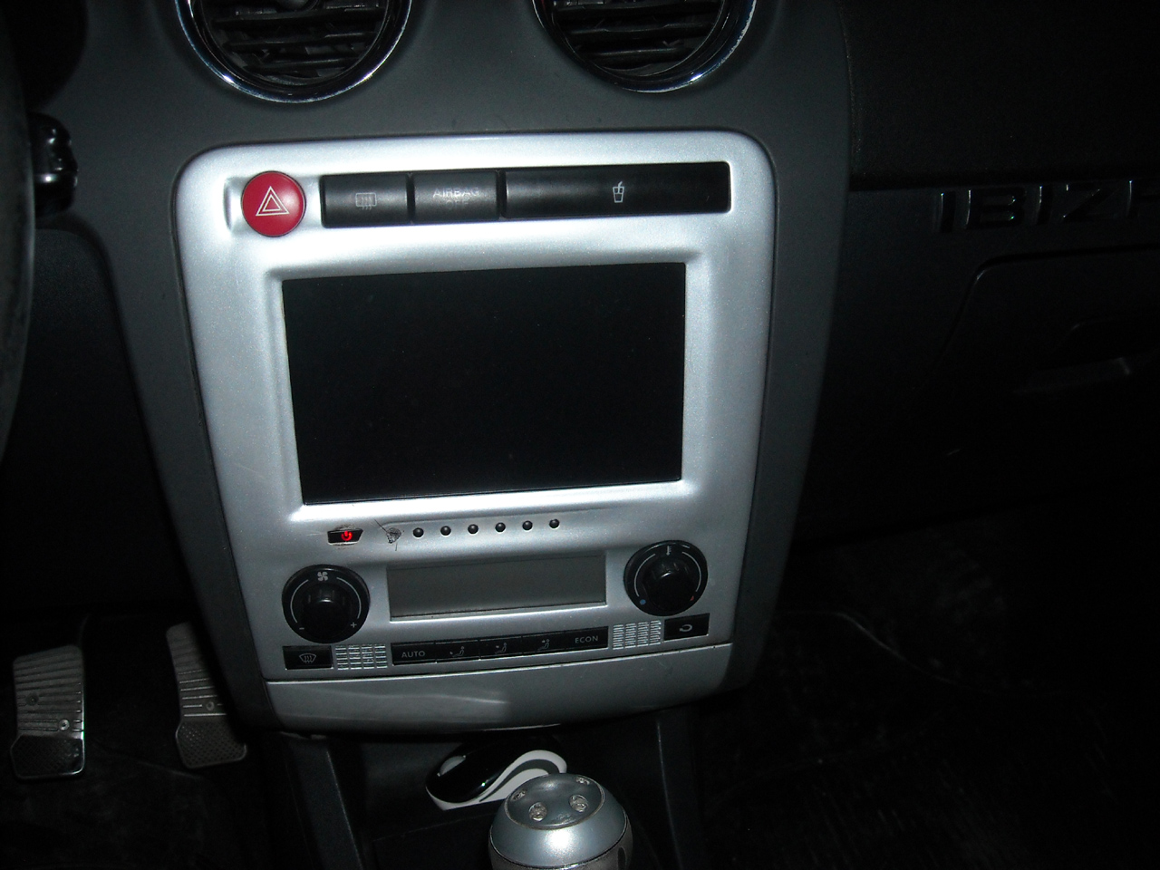

Voglio presentarvi la mia bimba e il mio impianto, basato su carpc, che in molti a rimini hanno snobbato additandolo a impianto "ad alta efficienza" (magari dare un'occhiata ai componenti e non solo alla quantità? ) oppure pensando che suonasse male per principio, perchè un 5 vie+sub deve suonare male per forza! ...chi l'ha ascoltato può dire il contrario...e da rimini ad oggi il lavoro che ho fatto sulla taratura è stato minuzioso e mi ha portato letteralmente via il sonno! Pian piano sto raggiungendo ottimi livelli, direi che sono a metà strada o poco più dal risultato che mi sono prefissato.
Ma passiamo ora alla descrizione dell'impianto:
SORGENTE:
Carpc: Acer Veriton N281G
Monitor: Lilliput 669GL 7" Touch Screen
Scheda Audio: Motu Ultralite MkIII Hybrid (ingresso/uscita digitale in loop via software, routing sulle uscite analogiche)
Software audio: Foobar(Sorgente)+Art Teknika Console VST Host(DSP)
Plugin utilizzati su Console: Voxengo Sound Delay+Audiocation Phase+FabFilter Pro-Q
Sistema operativo: Windows 7 Ultimate 64bit (in versione allegerita dal sottoscritto)
Software di navigazione: iGo 8
Virtual Machine: Windows XP Mode su cui è installato Vag-Com 409.1 per autodiagnosi tramite cavo OBD2-USB
Modifiche al carpc: Hard Disk SSD OCZ Vertex4 da 256GB, Memoria Ram 4GB DDR3 @1333Mhz
Mouse Bluetooth
FA:
Portiere insonorizzate con diversi strati di butyflex+catrame liquido
Woofer: 4 Hertz HV200 (due per porta) @8ohm stereo su Steg Masterstroke 3000
Medi a cono: Impact RGM5132 @4ohm su Audison VRX 4.300
Medi a cupola: Dynaudio MD-140 @4ohm su Audison VRX 4.300
Tweeter e Supertweeter: Morel Supremo Piccolo e Infinity Emit-n MKII in parallelo @3ohm su Audison VRX 2.150
FP: (non ancora installato, disattivabile tramite interruttore)
Midwoofer: Hertz HV165L
Tweeter: Morel MT-23
Crossover: Focal Utopia FA165W due vie biamplificabili o tre vie, incrocio a 3khz 24db/oct
Ampli: Audison VRX 2.250
SEZIONE SUB
Subwoofer: JL 12W6V2-D4 @8ohm (Digital Designs 9515G D1@2ohm per prova SPL) su Blaupunkt VPA11500

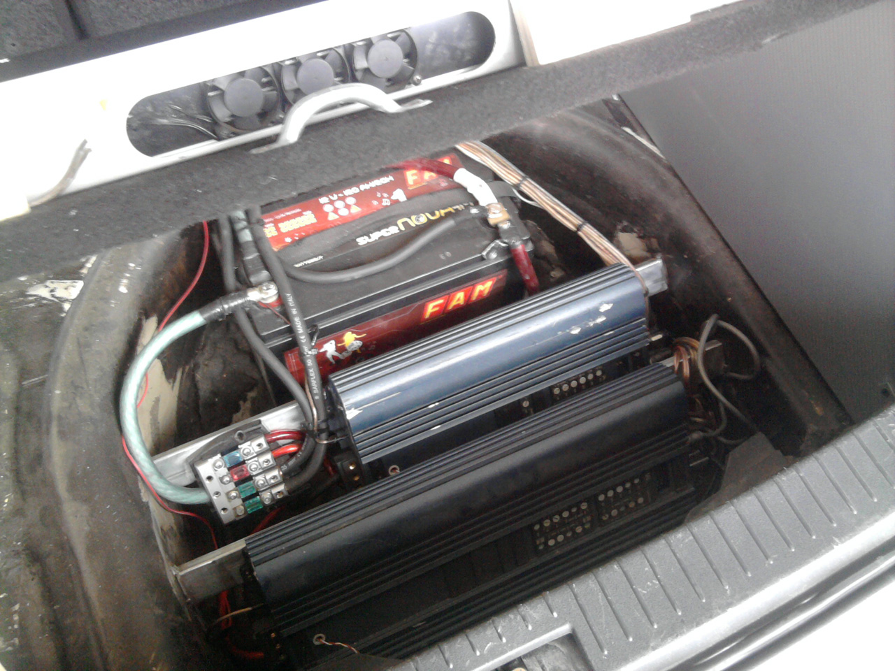

ALIMENTAZIONE:
Batterie: 2x Fam Supernova Hi-Fi 120Ah 1800A di spunto cad.
Cavo alimentazione: Audison Sonus 52mmq.
RCA: cavi Proel bilanciati e connettori Audison bilanciati su ampli VRX, cavi Proel bilanciati e connettori proel sbilanciati su ampli MSK e VPA, TRS su Motu
Speakers: cavi Audison Best Series
Alimentatore Carpc: 1x Mediacom M-DCNEB90U stabilizzato(funziona da elevatore di tensione a 19v)
Alimentatore Scheda Audio: 1x Mediacom M-DCNEB90U stabilizzato
Cavo USB Scheda Audio/Carpc: ex Audioquest Forest 5metri tripla schermatura connettori placcati oro(ora prolunga amplificata 5mt+cavo usb A/B 50cm)
Prossime modifiche: Scheda madre Asus mini ITX+Intel Core i5 2500T quad core in sostituzione della scheda madre con Intel Atom single core integrato, installazione carpc nel baule, eliminazione prolunga usb+cavo, collegamento tramite Cavo Hi-End ViaBlue da 50cm, possibile introduzione preamplificatore valvolare a 8 uscite autocostruito, possibile impiego amplificatore Abola linea Synthesis o HH su tw e supertw, passaggio a singolo wf da 20 in volume di lavoro litrato.
Ed ora un pò di foto
Avanti con commenti, domande e critiche

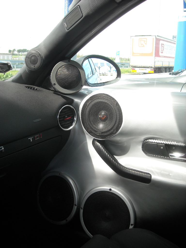

Re: Seat Ibiza by Castel
Bellissimo impianto ma c'è qualcosa che non mi torna ma i tw non sono dei morel mt23 ma è un supremo piccolo eh!
hai letto male la descrizione dell'impiantoEm4nuele ha scritto:Bellissimo impianto ma c'è qualcosa che non mi torna ma i tw non sono dei morel mt23 ma è un supremo piccolo eh!
gli mt23 sono sul fronte posteriore, li devo ancora montare, ce li avevo prima sull'anteriore, ora ho i supremo piccoloEm4nuele ha scritto:Bellissimo impianto ma c'è qualcosa che non mi torna ma i tw non sono dei morel mt23 ma è un supremo piccolo eh!
