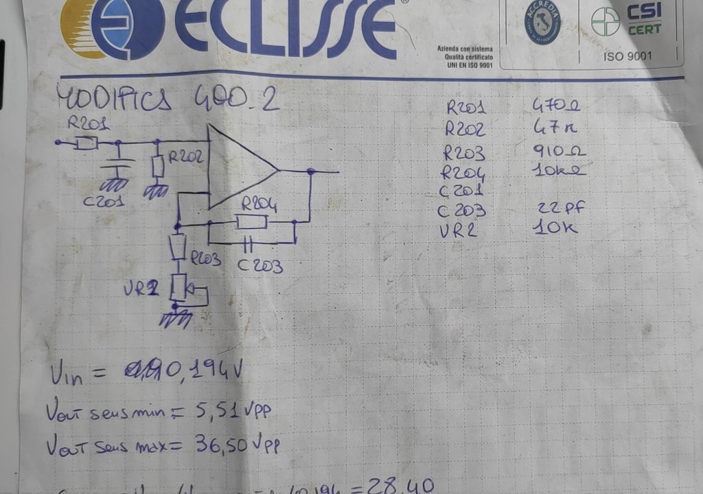

A questo punto volevo modificare la sensibilità del 400.2 anche, solo che il suo schema è leggermente diverso, e prima di procedere vorrei rendervi partecipi del tutto ed avere il benestare di @Etabeta
Allego lo schema che ho ricavato dell'intorno all'opamp

Re: Recap e modifica sensibilità Audio Art 400.2 e A-120
Relativamente all'amplificatore Audio Art 400.2, basandomi sullo schema raffigurato al post #23
a differenza dell' A-120 (#18),
in questo caso il guadagno dell'operazionale che amplifica il segnale in ingresso non è fisso ma è variabile,
presto fatto il calcolo del guadagno minimo e massimo:
G=1+[R204/(R203+VR2)]
Quindi con VR2=0 avremo la condizione di guadagno massimo, ovvero massima sensibilità
Gmax=1+(10k/910)=12
Mentre con VR2 al valore max avremo la condizione di guadagno minimo, ovvero minima sensibilità
Gmin=1+(10k/10910)=1,9
Guadagno (complessivo dell'amplificatore) minimo: 5,51Vpp/0,194Vpp=29
Guadagno (complessivo dell'amplificatore) massimo: 36,5Vpp/0,194Vpp=188
Avendo nota la potenza nominale dichiarata su 4Ω di 200Wrms ovvero pari a 28,28Vrms allora:
Sens. min = 28,28/29=0,97Vrms
Sens. max = 28,28/188=0,15Vrms
Occorrerebbe quindi ridurre il guadagno complessivo di almeno 5 o 6 volte (per ottenere un valore di sensibilità minima 5 o 6V).
Però, in questo caso, trattandosi, nello stadio di ingresso, di un'operazionale in configurazione non invertente il guadagno minimo non potrà mai scendere al di sotto di 1.
Da ciò si deduce che non è possibile raggiungere il livello di sensibilità minima desiderato agendo sul guadagno di tale operazionale che dovrebbe anzi agire in attenuazione con G<1 (a differenza del caso dell'A-120 dove il guadagno dell'opamp è fisso, e piuttosto alto, e la regolazione della sensibilità è data dalla regolazione dell'attenuazione a monte dell'operazionale e ciò rende facilmente realizzabile la modifica).
Bisogna quindi, per forza di cose, agire diversamente.
Sarebbe quindi necessario proseguire con la ricostruzione dello schema, verificando come poter agire sullo stadio successivo (c'è frapposto un ulteriore operazionale oppure lo stadio successivo pilota direttamente i driver dei finali?)
Oppure sul feedback tra l'uscita dei finali e il driver (però sarebbe necessario verificare, tramite oscilloscopio, l'insorgere di eventuali oscillazioni, aumentando il feeback infatti, per ridurre il guadagno, si può rendere il circuito instabile ovvero oscillante).
In alternativa si potrebbe agire su R201/R202 attenuando il segnale in ingresso (tenendo però conto di C201 che costituisce un filtro passa basso, il cui polo è da tenere fuori dalla banda audio).

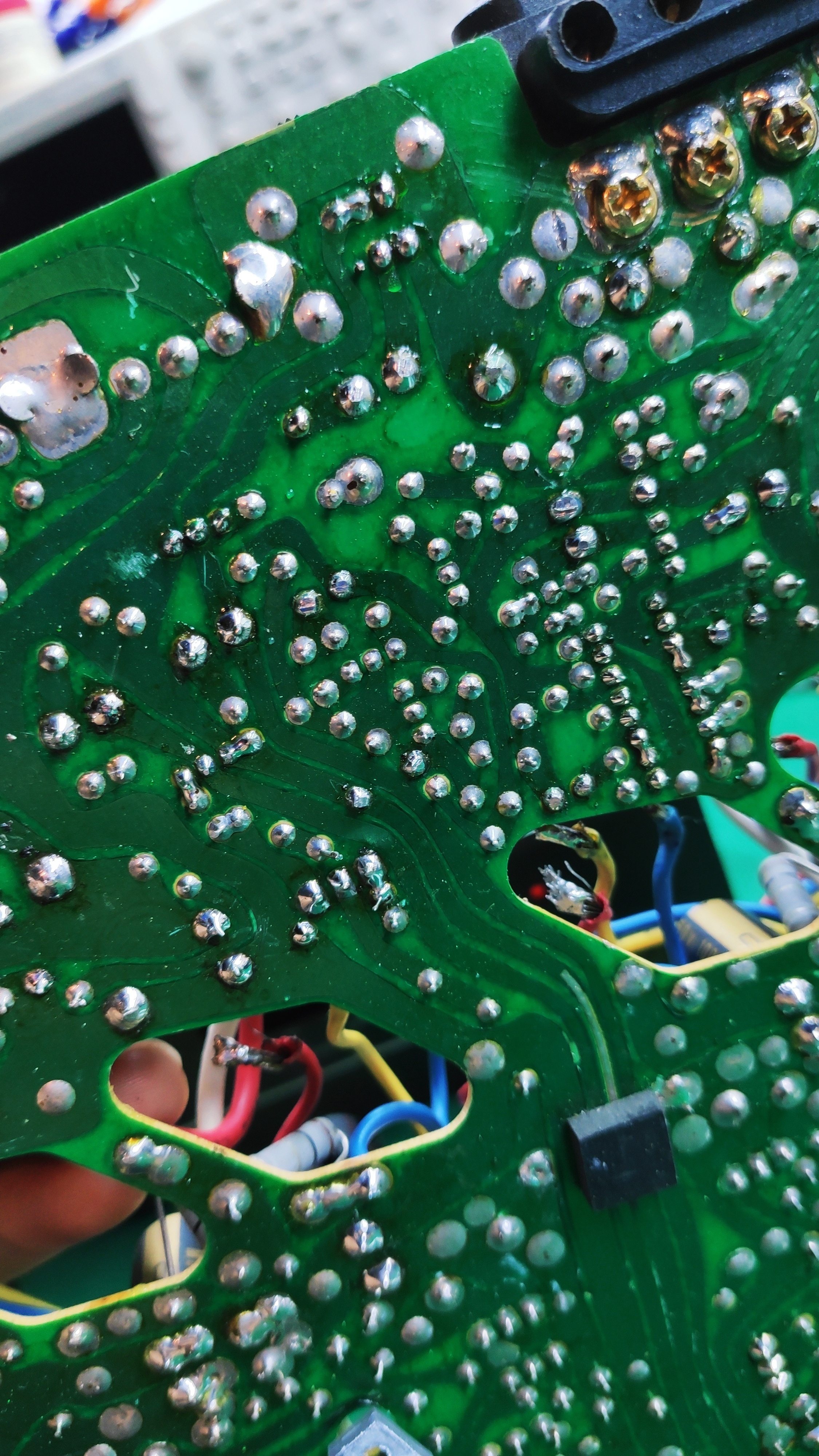

A tal proposito allego foto, visto che penso possano essere molto utili in mancanza di service manual.. mi sembra sia interposto tra massa e la pista di uno dei due canali che dall'opamp vanno ai driver
Resta sempre quello della corrente a riposo di due ampere a seguito del recap, mentre nel secondo A120 è di soli 0.50A, confido di tirarmi fuori da questo i parametri di funzionamento e riportare la situazione nella norma, fermorestando che devo capire su quali trimmer agire e che ce ne sono due per canale
Uno di valore 500 ed uno 2k per ogni canale, idee in merito? in questi giorni provo a trarmi fuori lo schema dell'intorno ai trimmer
