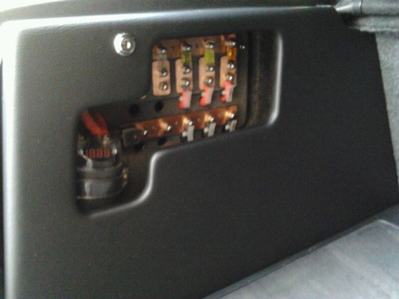

Con un po' di pazienza viee fuori un buon lavoretto...io questa l'ho fatta per ivan73 e ti posso assicurare di aver usato dolo trapano,flex e mani :-)))))
Re: Fusiliera ANL
bravohiend ha scritto:Con un po' di pazienza viee fuori un buon lavoretto...io questa l'ho fatta per ivan73 e ti posso assicurare di aver usato dolo trapano,flex e mani :-)))))
Caruccia...è anche molto semplice da fare. ^___^
Grazie Bravo Almeno mi faccio un idea di ciò che potrei fare..

Io personalmente non saprei dirti meglio rame o alluminio la mia l'ho realizzata di alluminio con barra da 2x2 cm non è precisa era la mia prima realizzazione ma con un pò di pazienza ed esperienza nell'utilizzare gli attrezzi giusti viene un bel lavoroAngelo90 ha scritto:Robby ne ho 4 o 5 di barrette di rame. Ma non mi piace come verrebbe il lavoro, o meglio ho già provato a farlo ma non me gusta.. ^___^Robby ha scritto:Circa 6 mesi fà mi ero recato in un magazzino di matteriale elettrico a Parma chiedendo una barra di rame forellata €25,00 al metro

Bellissima Toretto...
Io vorrei realizzarla come questa che hai fatto tu, e non sembra nemmeno tanto difficile...
Ti posso chiedere che strumenti hai usato..????? Spero non mi indichi cose da 1000 euro.. hahhahaha
Pioneer 80prs
A/D/S 250mx - Coral prx28
Orion HCCA250 - Hertz Hv165XL
Re: Fusiliera ANL
Assolutamente è chi li tiene 1000€...Angelo90 ha scritto:Bellissima Toretto...
Seghetto ad arco per tagliare la barra alluminio,trapano x forare,maschi x filettare,carta abrasiva grana 150 e poi 800 ed infine pasta abrasiva per lucidare
Ah dimenticavo dremel per lucidare
Come vedi niente di che in giro ne trovi meglio della mia ma per essere la prima volta non mi lamento

Toretto la tua sta fatta già abbastanza bene.. Naturalmente con i dovuti attrezzi potrebbe essere più bella esteticamente, ma attrezzi che costano un botto...tipo frese e cose del genere.. Quindi se si riesce a fare con poca spesa una bella fusiliera come la tua già va più che bene..
Grazie mille..
