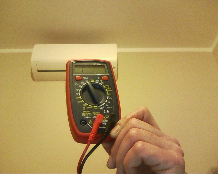

Stassera ho provato e mi da 080 , ho messo il tester sul simbolo del diodosuonohificar ha scritto:Prendi il rele , una sorgente a 12V , tester in corrente , e verifichi
Oppure con tester in ohm , scala molto bassa , misuri quanti ohm è la bobina, poi applichi la formula : I=V/R
I=Corrente necessaria per eccitare il rele (Ampere)
V=(Tensione) 12V
R=Resistenza in ohm della bobina (misurata con tester)

No : devi mettere OHM scala 200 , mi pare sia prorpio a fianco il prova diodiRobby ha scritto:Stassera ho provato e mi da 080 , ho messo il tester sul simbolo del diodosuonohificar ha scritto:Prendi il rele , una sorgente a 12V , tester in corrente , e verifichi
V=(Tensione) 12V
Re: Rele accensione ampli
Se non ricordo male mi dava 0.80 sulla scala del 200suonohificar ha scritto:No : devi mettere OHM scala 200 , mi pare sia prorpio a fianco il prova diodiRobby ha scritto:Stassera ho provato e mi da 080 , ho messo il tester sul simbolo del diodosuonohificar ha scritto:Prendi il rele , una sorgente a 12V , tester in corrente , e verifichi
V=(Tensione) 12V
