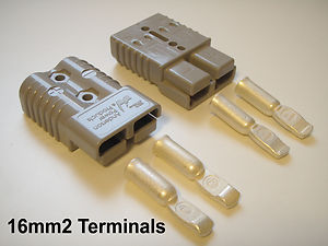

Per l'uso come alimentatore "da raduno", solitamente si installano dei connettori Anderson sia nel vano batteria sia sull'alimentatore, in modo da effettuare un attacco/stacco rapido in tutta sicurezza e senza paura di invertire la polarità.

Ottimo Pergo! Ti ringrazio! Così me ne posso uscire ad un prezzo accessibile con un valore aggiunto!! Ottima soluzione quella dei connettori! Mi piace molto!
