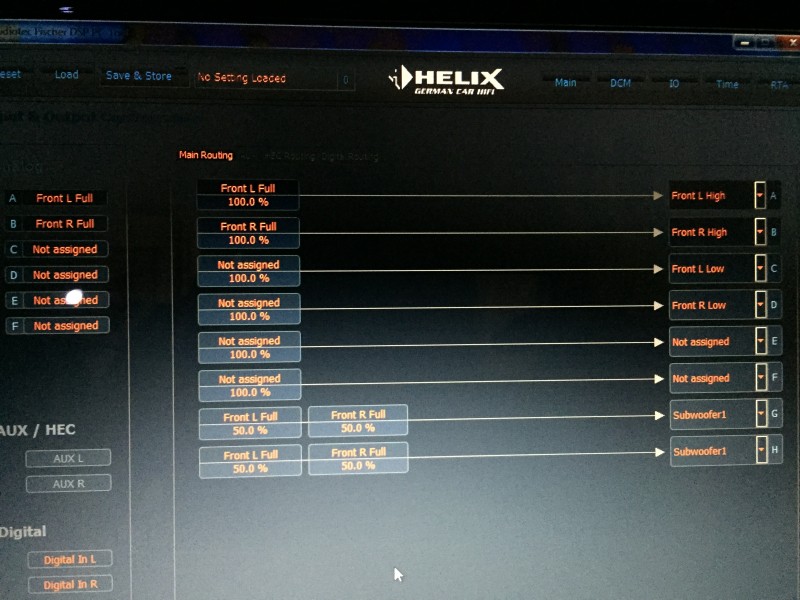

Non riesco a far suonare i woofer seconso voi e' giusta questa configurazione?

I front low (provengo da routing per carPC), dovresti "dirgli" di prelevare il segnale dai canali front full.
Così "not assigned --> front low" credo anche io che non abbiano segnale
Perlo dei canali C e D.
Gli altri, sembrano ok al primo colpo d'occhio

Scusa ma in ingresso nei canali C e D non hai assegnato nulla quindi mi pare ovvio che in uscita i wf non vadano.
Front l full---front l low
Front R full---front R low
Non riesco a capire il motivo di due uscite subwoofer a meno che tu non abbia un sub frontale e uno nel baule.
In caso di un singolo sub penso basti un solo canale di uscita con front l full 50%+front R full 50%

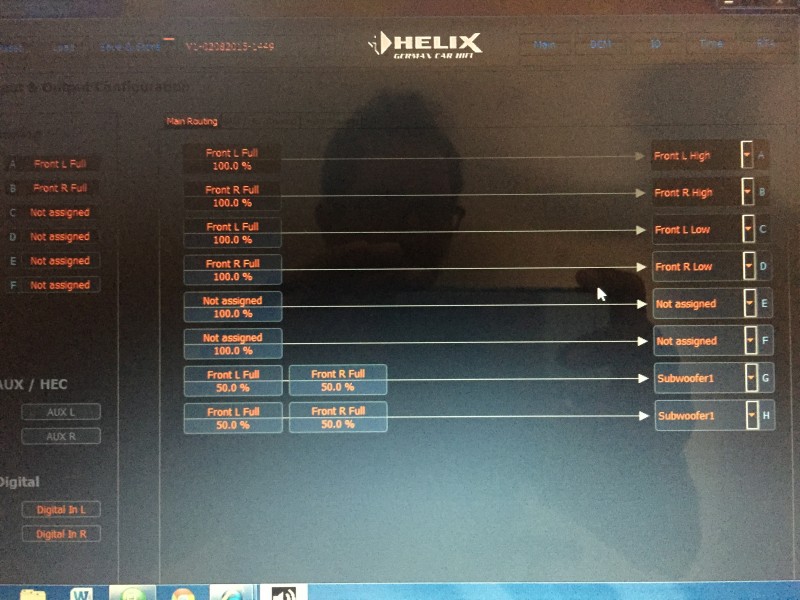

Tipo una configurazione cosi'??
premetto se metto full su C e D mi annulla quelli in A e in B,pertanto l'unica soluzione mi sembrava questa.

Ora sembra corretta. Ovviamente se l'uscita è in full non è possibile applicare crossover, quindi non puoi impoatare altre uscite dallo stesso ingresso (fa eccezione il sub).NEW2008 ha scritto:Tipo una configurazione cosi'??
La parte sub così configurata è corretta anche se non mi piace. Ora sono da telefono e mi risulta problematico scrivere lunghi poemi. Appena sono al pc scrivo perché e come la configurerei (ammesso che sia fattibile).

Allora, rieccomi finalmente in possesso del pc e di una connessione decente.....
La configurazione ideale (per me) sarebbe (ricordo che non conosco l'helix ma mi baso sulle esperienze che ho acquisito con il carPC a mio tempo).
ingresso full L suddiviso in front high e front low (e l'hai fatto-canali A&C).
Ingresso full R suddiviso in front high e front low (e l'hai fatto- canali B&D).
ingresso full L + full R (quindi la somma), in uscita sul canale subwoofer 1 (e l'hai fatto- canale G).
Avere una copia esatta del segnale, in uscita dal canale H (sto parlando solo del sub) a mio avviso non ha senso.
Il segnale deve uscire monofonico, come somma della parte ultrabassa dei canali L&R, andare all'amplificatore (che non deve rendere il segnale monofonico, dato che già lo riceve tale), ed andare infine all'altoparlante per essere riprodotto.
Questo in condizioni normali, in cui il sub è uno solo.
Normalmente, si fa così, perchè tra la miriade di parametri che si possono modificare, nel caso dell'impostazione che stai usando ora, vanno modificati esattamente uguali per entrambi i canali. Si fa presto a fare un casino e non uscirne più, soprattutto se equalizzi o modifichi il ritardo temporale su quei canali (esperienza personale ).
Ovvio, se l'ampli che hai, per andare a ponte, deve (lo si legge nelle specifiche sul manuale) per forza avere entrambi gli ingressi alimentati con del segnale, allora si ricorre ad un antiestetico sdoppiatore RCA ad Y, ma sempre proveniente dalla stessa uscita del DSP.
Discorso diverso (e qui la configurazione postata sarebbe corretta) se hai due sub, due ampli ad alimentarli, posti in due zone diverse dell'auto (esempio uno in abitacolo ed uno nel baule). Allora d'accordo, ogni sub è e deve essere indimendente a livello regolazioni, perchè ognuno dei due "farà qualcosa di diverso".
Allora, a patto che l'amplificazione sia separata per i due, avere i controlli separati per ogni driver ha senso (e quindi la configurazione da te postata torna ad essere corretta).
