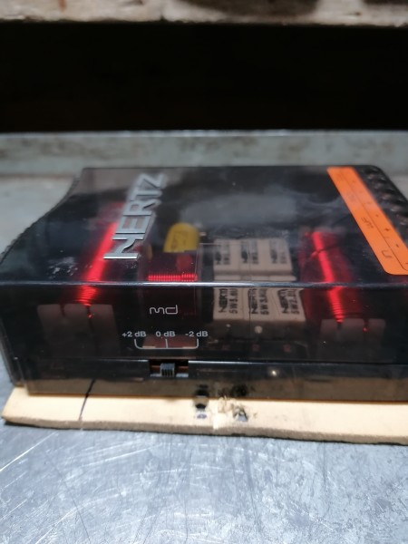

Salve ragazzi chiedo alcune delucidazioni per il settaggio di questo sistema a 3 vie della hertz, allego foto.
In pratica ci sono due selettori, uno per il TW, e uno per il MID, ho notato che agendo sui due selettori se li metto a zero non succede nulla, se li metto a - 2 si sente un po attenuato tipo un po cupo , se lo metto a +2 si sente più nitido e chiaro e il tweeter più scuillante, cosa mi suggerite di fare? Li lascio in posizione zero, o li metto a +2, rischio di fare danni, anche perché la sorgente è una alpine cda 117ri che e ha i filtri integrati oltre a tutte le altre possibilità di regolazione non so se conoscete il modello penso sia una buona sorgente? Cosa mi consigliate?

Delle regolazioni della 117 te ne fai poco se hai i crox passivi, al massimo puoi dare un passa alto al woofer se serve (se non hai insonorizzato servirà)
Crox oassivo
Non c’è un giusto o sbagliato, dipende da cone suona nella tua auto, se nella tua auto, con le tua predisposizioni ci sono troppi alti, abbassi e viceversa
Sarà comunque sempre un compromesso, i crox dei kit sono sempre generici e non specifici per la tua installazione
