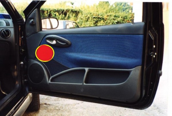

La posizione dovrebbe essere questa..... e il tweeter nel triangolino dello specchieto, come è ora.

Ora voglio sapere quale hai preferito e perchè, peròPietro PDP ha scritto:Il buco in media è dovuto alla posizione troppo in basso probabilmente.

Ma il 185 non ci andrebbe vicino alla maniglia?

Per mantenerlo, devo spostarlo nella posizione indicata.suonohificar ha scritto: Ottimo
Mi ha tratto in inganno il marchio
Se sposti il woofer in alto il discorso cambia , devi vedere cosa è meglio per te . Allo stato attuale , se vuoi lasciare il 185 in porta in posizione convenzionale , non puoi che aggiungere un mid.
Ma ti conviene togliere il 185? Io lo lascerei dove sta
Quel buco è stato un problema già con il mio impianto e ora mi perseguita.
Anche in fase di taratura è un casino perchè a livello scenico non riesco a combinare niente.
Provato a giocare con il dsp di altre vetture, con soluzioni installative più fortunate già in partenza..... 2 secondi e già un minimo di scena ci stava.
E non sono un esperto, quindi uno che ci sa fare avrebbe realizzato qualcosa di veramente valido.
Qui invece no. Certe volte mi viene voglia di prendere le portiere a calci... solo che sono di cemento, dopo l'insonorizzazione, e quindi mi frantumerei le ossa
Nelle vacanze di Pasqua, spero, dovremmo vedere la fattibilità di spostare il 185 più in alto.
Si sa mai che poi non si possa aprire il cassettino porta oggetti perchè davanti c'è quel brutto ceffo

Sulla destra o sulla sinistra della foto?suonohificar ha scritto:Ma il 185 non ci andrebbe vicino alla maniglia?
Sulla sinistra no, quella parte in plastica va a contatto con il cruscotto durante la chiusura.
Sulla destra si, però sarebbe un pugno nell'occhio.
Considera che là la porta è molto sottile, quindi sporgerebbe in fuori di un bel pò.
E si noterebbe subito dall'esterno, cosa che attirerebbe troppi occhi indiscreti.

Re: Tweeter sostitutivi dell'LS29 Neo
Noto che non sei 3vie propendente
Il prossimo step che farei anche io è quello di alzare al massimo possibile il 185 (sfruttare al massimo quello che si ha!) : il portaoggetti non è nulla contro la musica in auto , mal che vada ci smonti lo sportellino e ti tieni un portaoggetti "a giorno" , i mobili a giorno oggi si portano molto anche nel salone di casa
Immagino tutte le complicazioni strutturali/estetiche con un woofer del genere , ma se riesci nella impresa ne vale davvero la pena tenere il 185
Le tue sensazioni/prove sono più che reali

A me il 3 vie piacerebbe eccome.... ma si noterebbe troppo il tutto dall'esterno...suonohificar ha scritto:Noto che non sei 3vie propendente
E farsi fregare l'impianto non è una cosa che mi va a genio
Per altro bisognerebbe lavorare sui montanti e quelli della Punto, in tutta onestà, fanno abbastanza cagare..... già provato a metterci il solo tweeter: lasciamo stare
