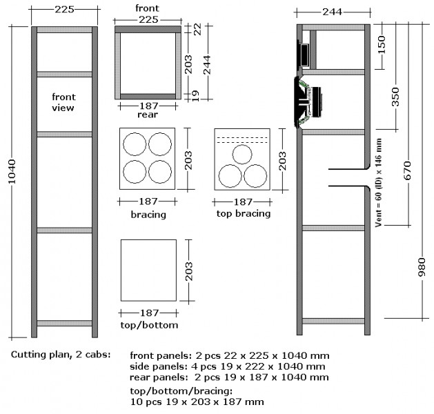

ecco il progetto che dicevo

Dico che hai tutto il necessario per affrontare un ottimo progetto , sul rendimento del box non ti so dire penso bisogna misurare/valutare poi all'ascoltofabio.zoia ha scritto:ok allora ho deciso....

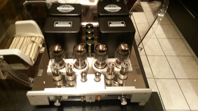

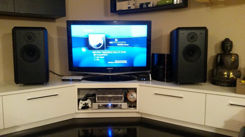

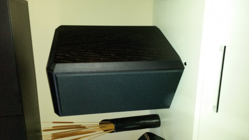

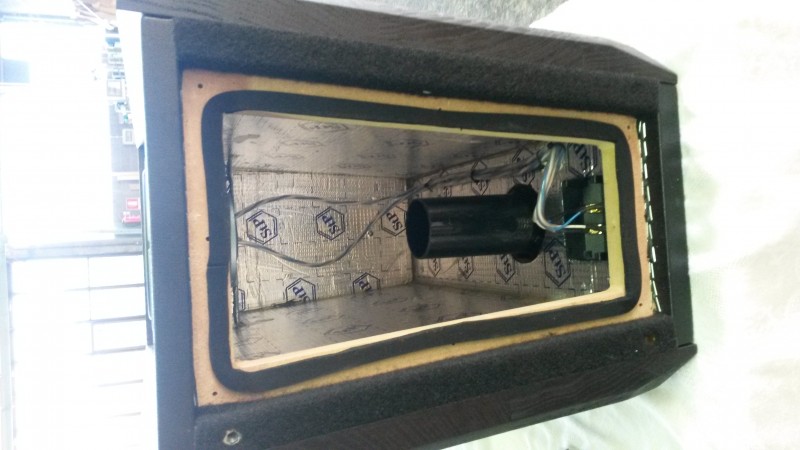

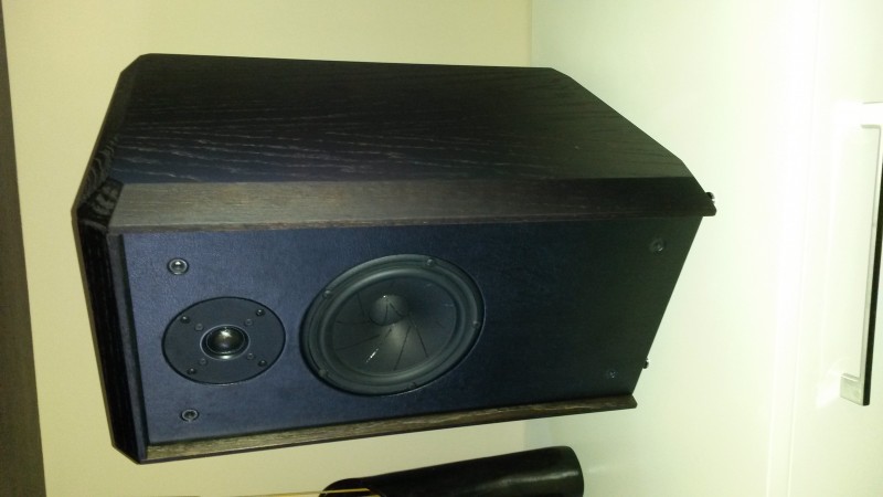

Buongiorno giovani..... ho quasi terminato il mio impianto home
alla fine ho preso come sorgente il wd tv live con rca e poi prendero un lettore cd dvd come integrato yaqin mc 100b che suona in triodo e x gli a il progetto ss sp95. Mancano i crossover che dopo il 7 gennaio appena arrivano i componenti li assemblero. X ora uso 2 xover dynaudio x252. La bassa fa spavento scende quasi come un sub....ecco alcune foto....

Molto belli i diffusori , ma non sono lì stessi del progetto su carta vero ??? Il reflex sfoga sul posteriore ? Non ti dà noia il muro retrostante ?

Belli davvero , molto ben rifiniti : che progetto hai seguito?

Grazie .... sp 95 ricalcolando le casse x per portarle ad una altezza di 60 cmsuonohificar ha scritto:Belli davvero , molto ben rifiniti : che progetto hai seguito?

Scusa.... sp 95 di scan speak con wf da 8 ohm e tw 2905/950000fabio.zoia ha scritto:Grazie .... sp 95 ricalcolando le casse x per portarle ad una altezza di 60 cmsuonohificar ha scritto:Belli davvero , molto ben rifiniti : che progetto hai seguito?
