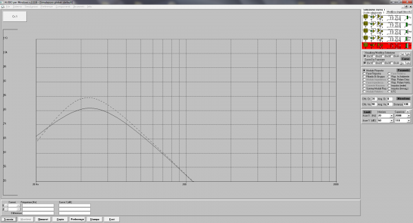

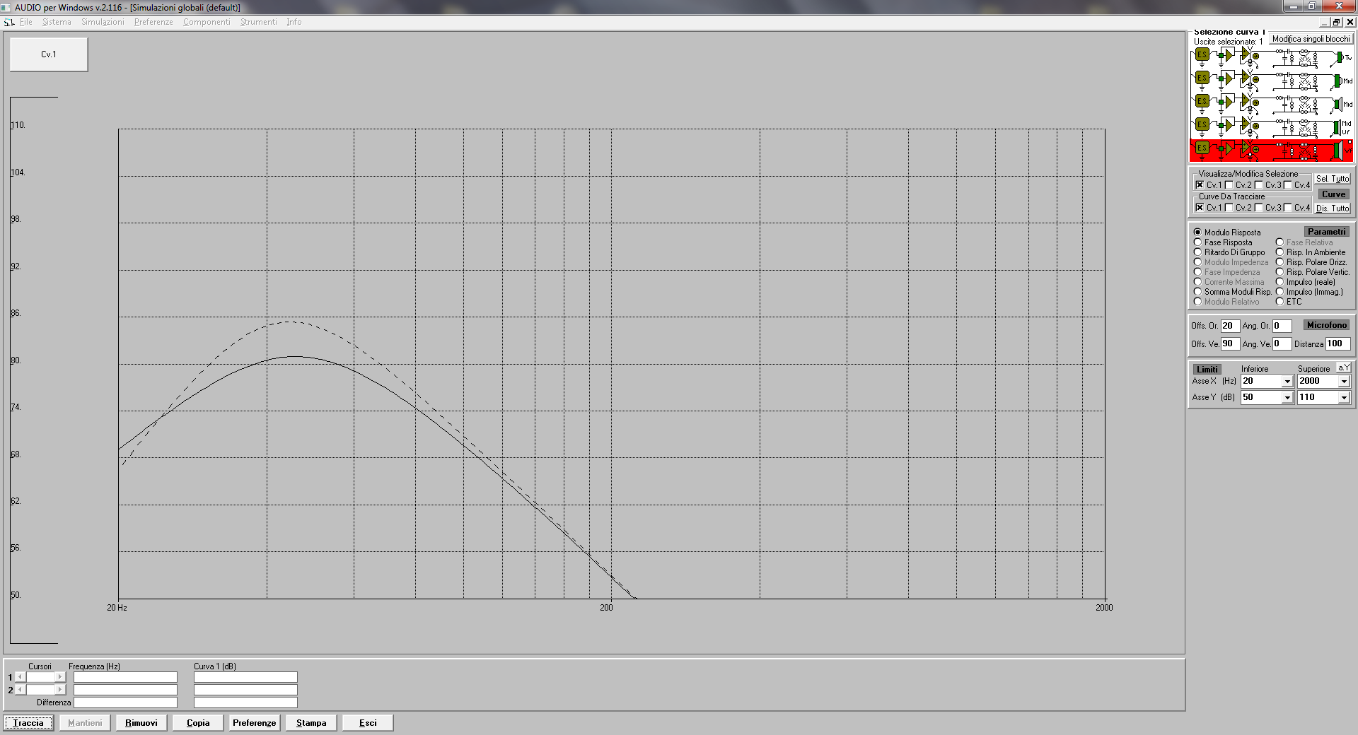

Certo che fino a che continuate a farvi calcolare i carchi dai vari programmi in modo automatico non vi potranno che uscire carichi standard e basta.
Vediamo invece di confrontare con logica le varie soluzioni, magari smettendo di pensare il sub come un medio basso che deve salire in frequenza ( come TUTTI i programmi di questo mondo sono soliti visualizzare la risposta del carico scelto).
Prendo come esempio un beyma 12B100r, simile al power12, che ho avuto modo di misurare:
Confrontiamo il carico suggerito dal programma ( QB3 n°4 ) e il carico in chiusa scelto arbitrariamente da me QTC 0.55 per non esagerare con i volumi:
da qui sembra evidente una maggiore efficienza del carico reflex ed uno leggera maggior estensione del carico in cassa chiusa......
Ma andiamo avanti........

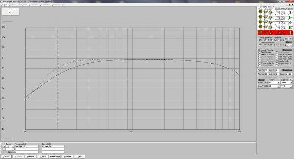

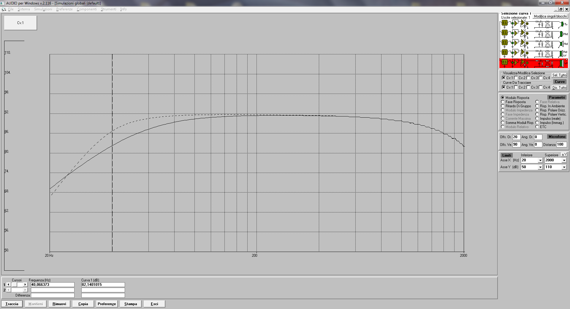

Re: Beyma Power 12
Vediamo adesso il confronto se tagliamo il sub con un passa basso a 45Hz 18db come avevo suggerito più sopra:
Al solito la cassa chiusa con la linea continua e il bass reflex tratteggiato.
Notiamo come tra i 55Hz e i 20Hz la differenza sia di soli 10db con un andamento dolce dolce ( miglior group delay ).
Il bass reflex sfoggia ancora una volta una maggior efficienza, ha il picco di efficienza a 44Hz di ben 85Db, ma i 55Hz stanno già -2db e i 20Hz stanno a ben 67Db..... quindi una differenza di ben 18DB!!!!!!
Mi spiegate quindi dove starebbe la superiorità della soluzione BASS REFLEX per questo altoparlante che deve lavorare da sub rispetto al carico in cassa chiusa fatto con un minimo di inventiva???
Ok la sensibilità non è il massimo, quindi è necessario un ampli bello potente, l'impatto probabilmente non sarà da pugno allo stomaco, ma se quello che interessa è una risposta lineare, pronta e veloce a me sembra che il confronto è impari.....
