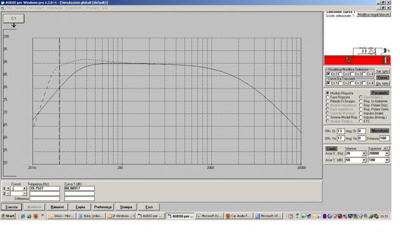

Dipende dai gusti e un pò da come si amalgama il tutto (elettroniche/auto)
Per SQ ed ascolto di solito si predilige la cassa chiusa ci sono meno problemi di "accordo" tra baule, abitacolo , etc etc..., ma se se ti piace avere un pelo di pressione in più allora vai di reflex
Simulazione : la linea tratteggiata è il reflex , quella continua chiusa.
