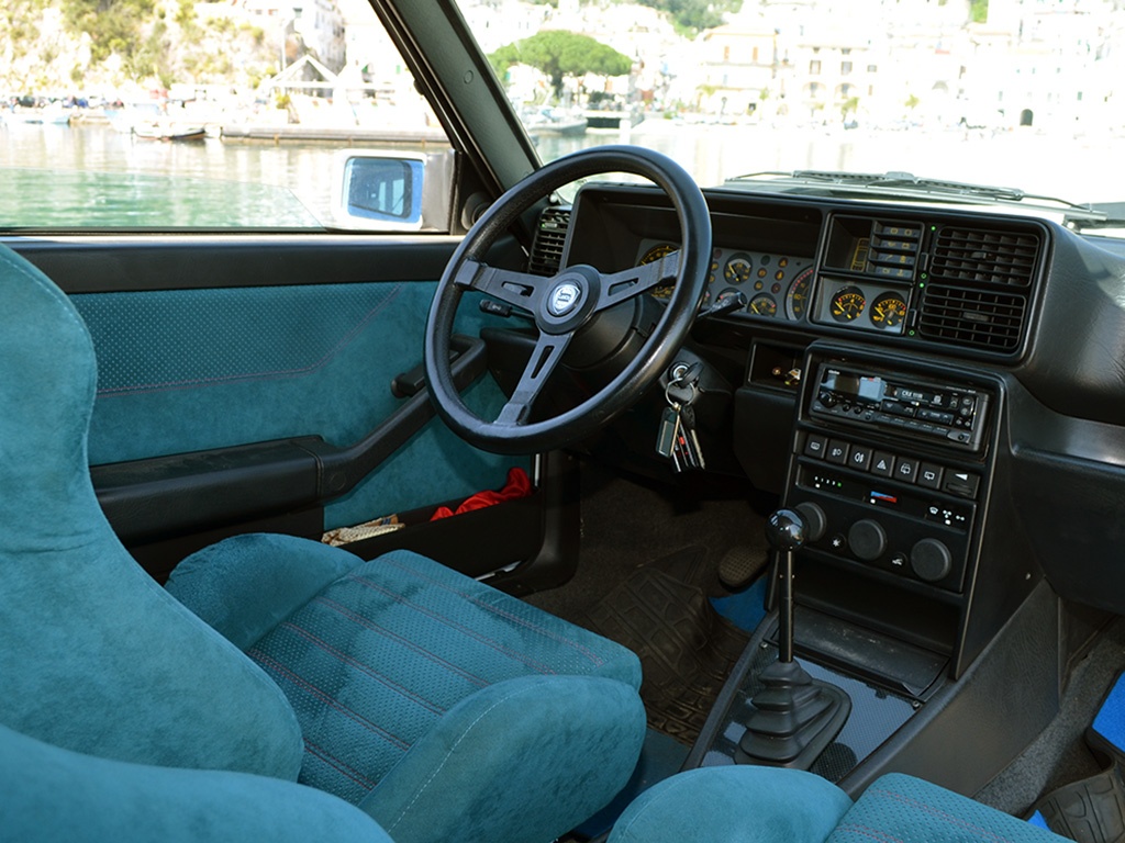

Io ne ho installate alcune, ma non ricordo che Lancia montasse Clarion.
Almeno, in quelle poche vendute a Ferrara e capitate a me, non c'era installata la sorgente. Ma su nessuna Delta. E il cassettino è pure molto corto, se non ricordo male.. Delle Delta ricordo tribolazioni per installare la sorgente. E mai vista una con l'impianto della Casa.. Tranne che non fosse qualcosa montato dal Concessiinario.

Io che dispregio l'Alpine? Siete matti!!!!!!
No, quella Clarion che vi dicevo serve anche per far aumentare il valore effettivo dell'Auto.
Se la cerchi su Ebay la trovi in vendita anche a 1100€ e 1300€
