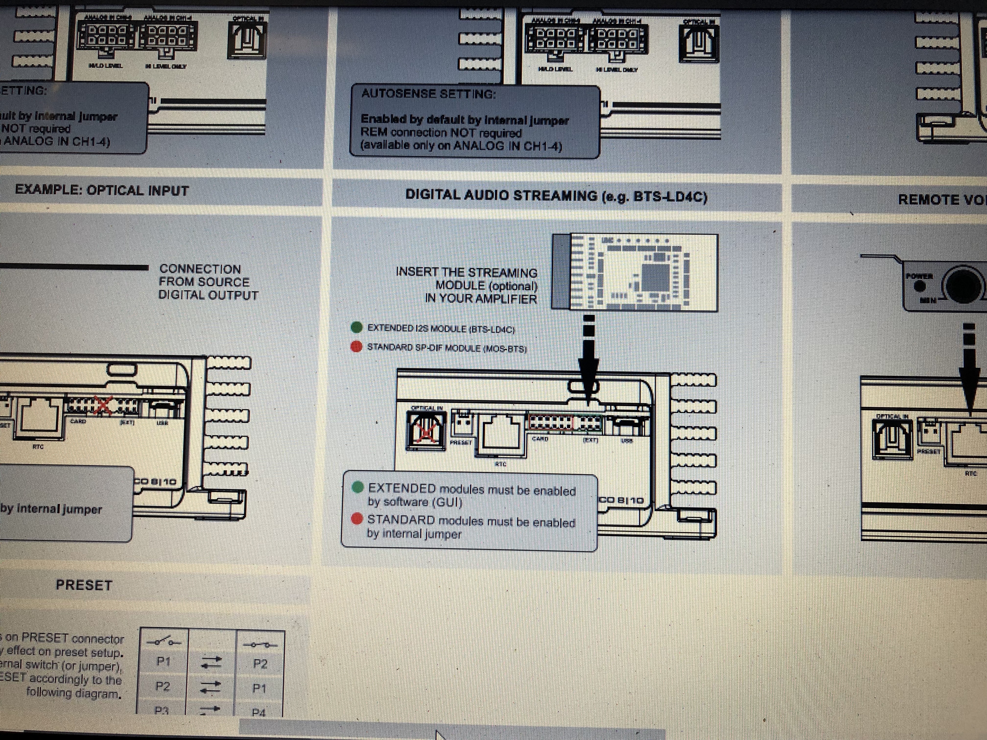

Il mosconi in oggetto usa LDAC però..... puoi selezionare APTX o LD4C
sai benissimo che non ho uno di quei telefonirs250v ha scritto: ↑4 ago 2022, 17:40 https://mosconi-system.it/product/bts-ld4c/
qui parla di chip Qualcomm ed ha un nome diverso LD4C non LDAC che è di Sony, non vorrei che fosse anche questo marketing
nel migliore dei casi comunque se lo supporta (sempre che hai uno dei fortunati telefoni che hanno pagato Sony) puoi passare un file piu o meno CD
non sarà mai HD
