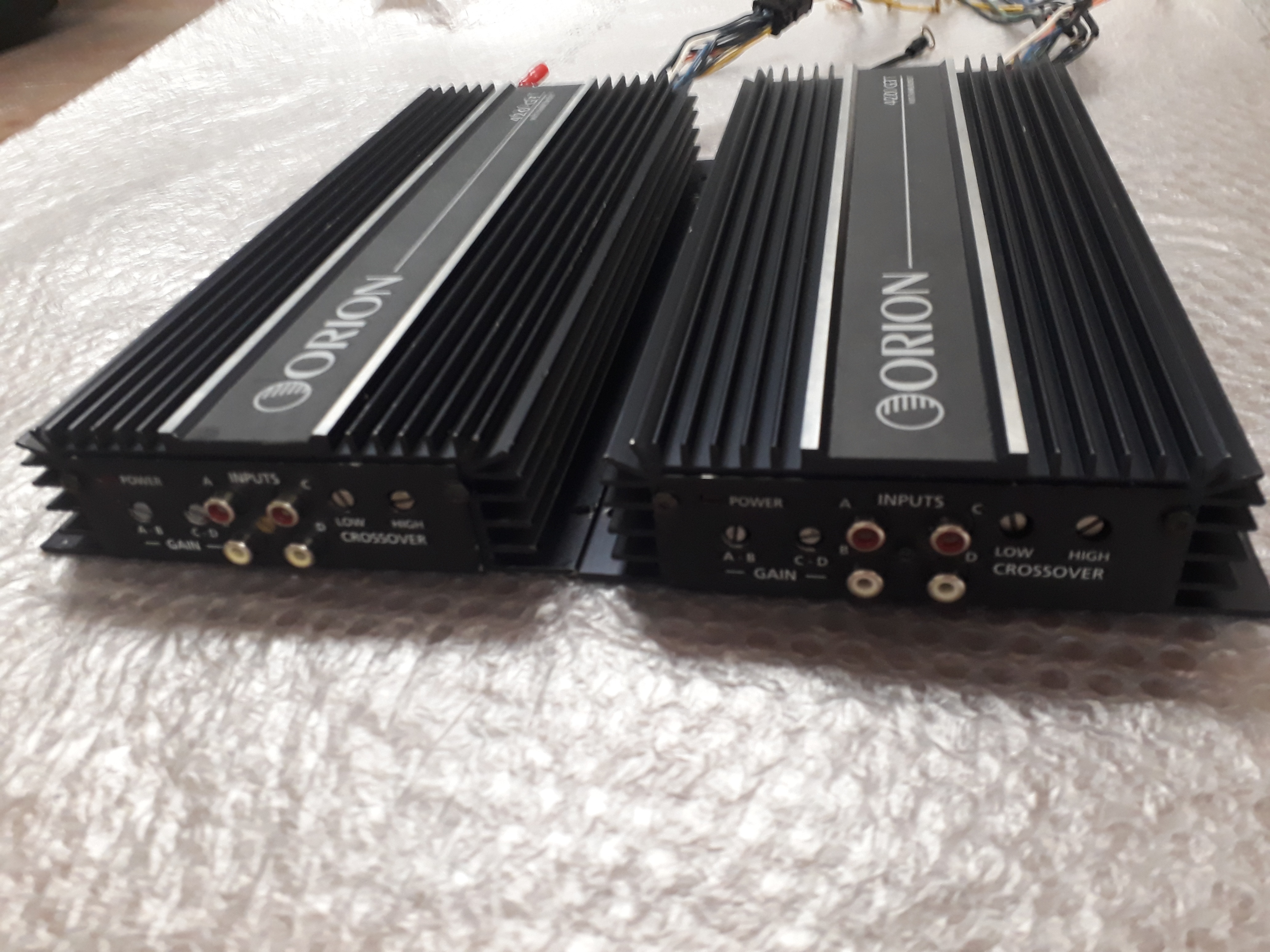

Bellissimi!!!

Ma... una curiosità: è un effetto ottico o i cavi di alimentazione rosso e nero sono di sezione diversa tra i due esemplari?
Cioé, uguali tra di loro sul singolo ampli, ma una delle due coppie è di diametro maggiore?
Per la precisione, quello a destra nella prima foto mi pare averceli un pelo più grossi...

No sono uguali, forse l'effetto ottico della foto fatta leggermente da un lato..Dude ha scritto: ↑2 gen 2021, 12:40 Ma... una curiosità: è un effetto ottico o i cavi di alimentazione rosso e nero sono di sezione diversa tra i due esemplari?
entrambi avevano un pezzo di cavo aggiunto, che ho rimosso per lasciare (seppur più corti) i fili originali...
ora vedo se lasciarli così fino all'installazione, oppure mettere un fusibile in linea e prepararli già per una installazione. Ovviamente verranno collegati poi ad un distributore di corrente.
Sono cavi da 8gauges, e ho in casa un paio di metri di cavo della Rockford Fosgate sempre da 8ga

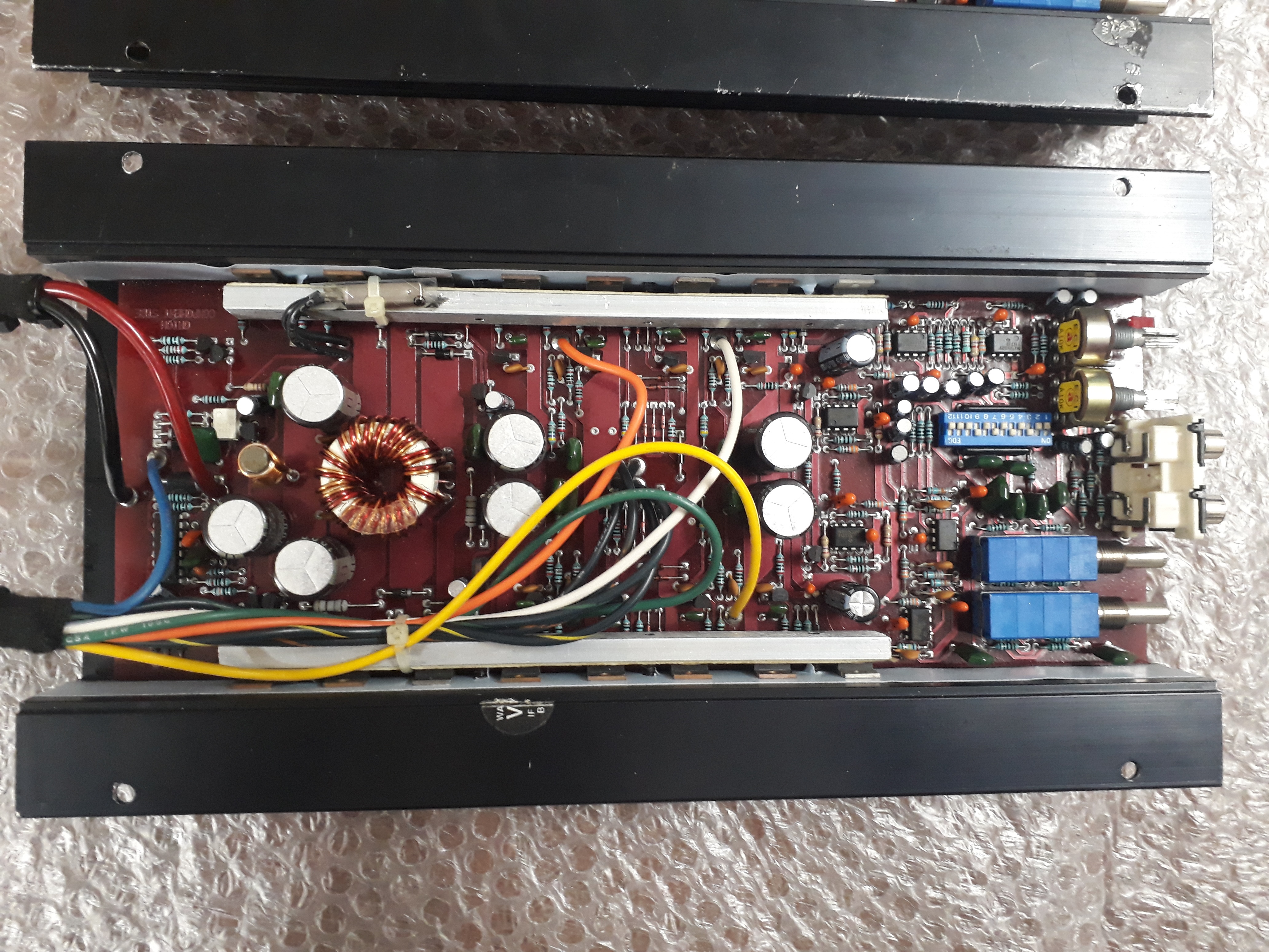

Siamo a tre..
Ne ho trovato un altro online. Stupendo, già ricappato e perfettamente funzionante.
2 curiosità.
1) Ho visto che tra i canali A e C e B e D è stato fatto un ponte.
2) Ho visto le caratteristiche e riporta sensibilità d'ingresso da 150nV in su, in effetti provandolo ho visto che al minimo non esce alcun suono, questo lo renderebbe idoneo anche alle sorgenti moderne con uscite a 4v

Ciao,
dalla foto dell'interno (mi riferisco all'ultima del post precedente) però mi paiono i condensatori originali.
Dalla foto non si vede bene, comunque mi pare abbiano ponticellato, saldando un filo, le 2 coppie di canali per (presumo...) farli funzionare a ponte, certo è un sistema un pò "alla Frankenstein" per evitare di usare cavi a Y o adattatori, anzi, se non sbaglio (vedasi serigrafia sul coperchio inferiore) all'interno dovrebbero esserci appositi dip-switch (1 e 2) per connettere insieme i canali proprio a questo scopo (il che rende ancor più insensato, per usare una parola gentile, saldare ponticelli).
In ogni caso la verifica la puoi fare tu stesso misurando la continuità tra i poli centrali degli ingressi RCA.
Naturalmente dissalda quei ponticelli onde evitare la possibilità di "stressare" oltremodo i buffer di uscita della sorgente che collegherai (che in ogni caso di certo non potrebbe funzionare nel modo corretto avendo le uscite in corto tra loro) oltre al fatto che diversamente non potresti comunque usare i 4 canali individualmente.
Non ho lo schema di questo ampli ma direi che (similmente a diversi Precision Power del periodo) la regolazione della sensibilità è gestita tramite attenuazione in ingresso (e non tramite variazione del guadagno nello stadio attivo del preamplificatore), ciò permette di attenuare in teoria fino all'infinito (potenziometro che funge da partitore tra ingresso e successivo stadio) quindi con sensibilità minima su livelli molto elevati.
Lo svantaggio di questo sistema è che si penalizza il rapporto segnale/rumore che rimane legato alla sensibilità massima che si vuole ottenere (piuttosto elevata in questo caso: 150mV, il che implica elevato guadagno, il che penalizza appunto il rapporto segnale/rumore), l'ideale in questi casi è modificare il guadagno del preamplificatore abbassandolo (in relazione alla sensibilità massima desiderata e "sensata" per un impianto odierno, ad esempio 1V) quindi migliorando, nettamente, il rapporto segnale rumore (che è inversamente proporzionale al guadagno), azzerando il "soffio" tipicamente udibile ad esempio quando si tratta di pilotare tweeter o midrange piuttosto sensibili.

I primi due amplificatori li hanno tutti neri, mentre questo li ha gialli, quindi ho solo assunto un recap ma mi potrei sbagliare
con gli switch interni si possono ponticellare i canali A con B e C con D e NON A con C e B con D. se guardiamo lo scheda crossover è un 2 vie con A e B passa basso mentre C e D passa alto, quindi per fare un Fronte anteriore utilizzando solo una coppia di RCA ed il crossover interno bisogna usare un adatatore Y, oppure un ponte come hanno fatto.Etabeta ha scritto: ↑3 apr 2021, 22:29Dalla foto non si vede bene, comunque mi pare abbiano ponticellato, saldando un filo, le 2 coppie di canali per (presumo...) farli funzionare a ponte, certo è un sistema un pò "alla Frankenstein" per evitare di usare cavi a Y o adattatori, anzi, se non sbaglio (vedasi serigrafia sul coperchio inferiore) all'interno dovrebbero esserci appositi dip-switch (1 e 2) per connettere insieme i canali proprio a questo scopo (il che rende ancor più insensato, per usare una parola gentile, saldare ponticelli).
confermo sono ponticellati
sicuramenteEtabeta ha scritto: ↑3 apr 2021, 22:29 Naturalmente dissalda quei ponticelli onde evitare la possibilità di "stressare" oltremodo i buffer di uscita della sorgente che collegherai (che in ogni caso di certo non potrebbe funzionare nel modo corretto avendo le uscite in corto tra loro) oltre al fatto che diversamente non potresti comunque usare i 4 canali individualmente.
ottimo. Aggiungo solamente che sulla rova ACS hanno rilevato una sensibilità di ingresso max 412mV, misurata sul canale snistro a 20w 4ohmEtabeta ha scritto: ↑3 apr 2021, 22:29Non ho lo schema di questo ampli ma direi che (similmente a diversi Precision Power del periodo) la regolazione della sensibilità è gestita tramite attenuazione in ingresso (e non tramite variazione del guadagno nello stadio attivo del preamplificatore), ciò permette di attenuare in teoria fino all'infinito (potenziometro che funge da partitore tra ingresso e successivo stadio) quindi con sensibilità minima su livelli molto elevati.
cambia qualcosa? in meglio in peggio?

I condensatori gialli sono a marchio Samwha, montati su molti Orion del periodo, è una serie non più in produzione da tempo (da quel che ho visto sul web) per cui ho dedotto che siano quelli montati in origine.
Può darsi che nel tempo abbiano modificato appunto la sezione di preamplificazione (abbassando il guadagno, il che appunto migliora il rapporto segnale/rumore) oppure variando il partitore resistivo in ingresso (il che non porta alcun beneficio dal punto di vista del rapporto segnale rumore), impossibile a dirsi senza analizzare il circuito.

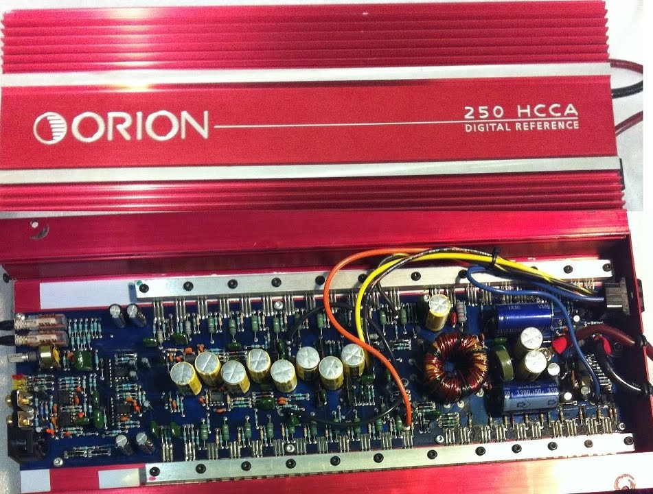

Non ho mai visto Orion con quei condensatori ...
I Samwha pensavo fossero più recenti , ci sono per esempio nel dsp della Mosconi.

Certamente, il produttore Samwha (base in Corea, attivo da molti anni) è correntemente in attività e, specificamente nel campo dei condensatori, si trovano in molti prodotti consumer.
Mi riferivo a quella specifica serie (che non è più in produzione) che è installata in quell'ampli, avendo trovato anche diverse foto sul web (anche di altre serie Orion di quel periodo, qui di seguito la foto di un Orion 250 HCCA originale) che montano quegli stessi condensatori (stessa serie).
Riguardo i dsp Mosconi certamente montano condensatori provenienti da vari produttori, anche Samwha, in particolare però (se ci si riferisce a condensatori anch'essi con rivestimento in colore giallo, molto simili a quei Samwha) sono però di altro marchio (Samyoung, anch'esso coreano), serie NXH, attualmente in produzione.
Diciamo che, in generale, già a partire dagli anni '90 nelle elettroniche consumer (anche di fascia media e alta) iniziano a essere utilizzati condensatori provenienti da produttori asiatici (per contenere i costi naturalmente, rispetto ai produttori giapponesi).
